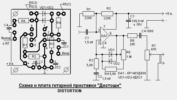

Нашел на просторах интернета элементарную схемку эфекта для гитары овердрайв.
Помогите розвести печатную плату в сприт лей аут. Схема основана на 2х транзисторах кт315г ( чем можно заменить?) Буду очень благодарен за печатную плату!
