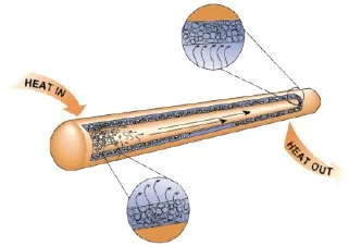

далее в картинках (так как форум позволяет залить только 6 картинок, буду поочереди в разных постах выкладывать разные варианты)..

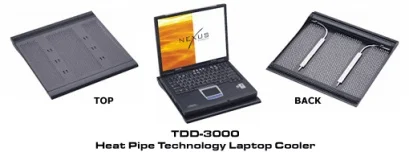

и первый вариант пассивное охлаждение..
Тут несколько узкий круг возможностей, но всё же они есть..
первым делом это снять с горячей поверхности температуру и отвести её на более холодную поверхность..
в ход идёт всё, трубки ТТ (на первой картинке схема работы трубки), специальная соль или гель (вторая картинка) и обычные тепло"прилипалки" (поверхности на металле с высокой теплопроводностью)

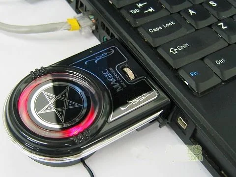

однако последнюю фотку я всё же поясню.. это так называемое "элементное или компонентное" (кому как нравится) охлаждение..
заключается оно в том, что кулер по специально разработанному лабиринту оттягивает горячий воздух из сопла радиатора ноутбука..
далеко не всем ноутам это подходит, но эффективность высокая..

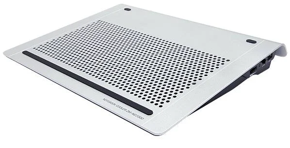

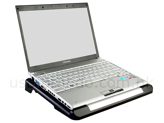

остальные варианты это охлаждение днища ноутбука.. в зависимости от конструкции таких ковриков, вентиляторы могут работать как на вдув, так и на выдув..

Охо, а можно чуть, чуть пофлудить в виде вопросов? Заинтересовало охлаждение в 2-ом посте, последние фото... Я так понимаю питание идет от USB ? И насколько же оно эффективно(если кто пользовался конечно)?
но ведь кулеры бывают и на 5 вольт и на 3 вольта.. от этого они медленнее крутиться не станут.. ;)

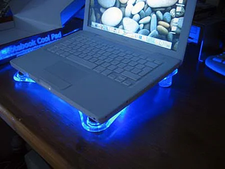

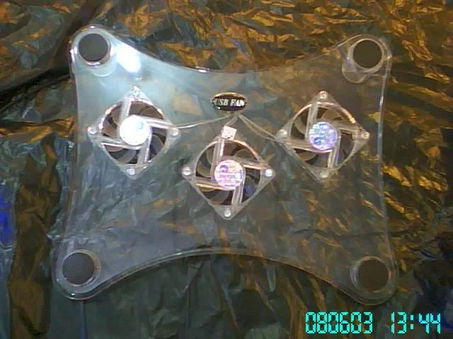

из толстого оргстекла и пары кулеров получится очень красивый коврик, а если его ещё и подсветить, и кулера расположить в нужных местах и кулера поставить светящиеся и ещё и светодиодную полоску по всему периметру, и ещё и ножки прозрачные да со светодиодами да ещё и схему цветомузыки плюс наклон вперёд сделать, да и форму выпилить необычнуюю.. НУ ВААЩЕ КУЧЕРЯВО БУДЕТ... :tehnari_ru_159:
Чет столько воротить не хочется :) ....Много светодиодов не есть круто.....да зачем так USB напрягать... Думал ограничится просто хорошей эффективностью и "терпимым" видом(что бы не тыкали пальцами че это за кусок шпаклевки к ноуту прилип :D )
