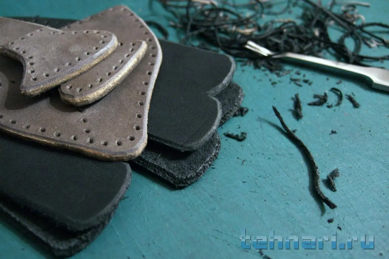

Разумеется, возникла необходимость обзавестись собственной экипировкой. Начал с краги - накладки для защиты предплечья от удара тетивы при выстреле.
Сделал выкройку:
Нарезал кожу:
Насверлил:
С внутренней стороны пропитал кожу раствором клея ПВА, чтобы пот меньше впитывался:

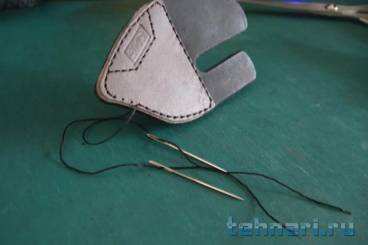

Прошил нейлоновой нитью:

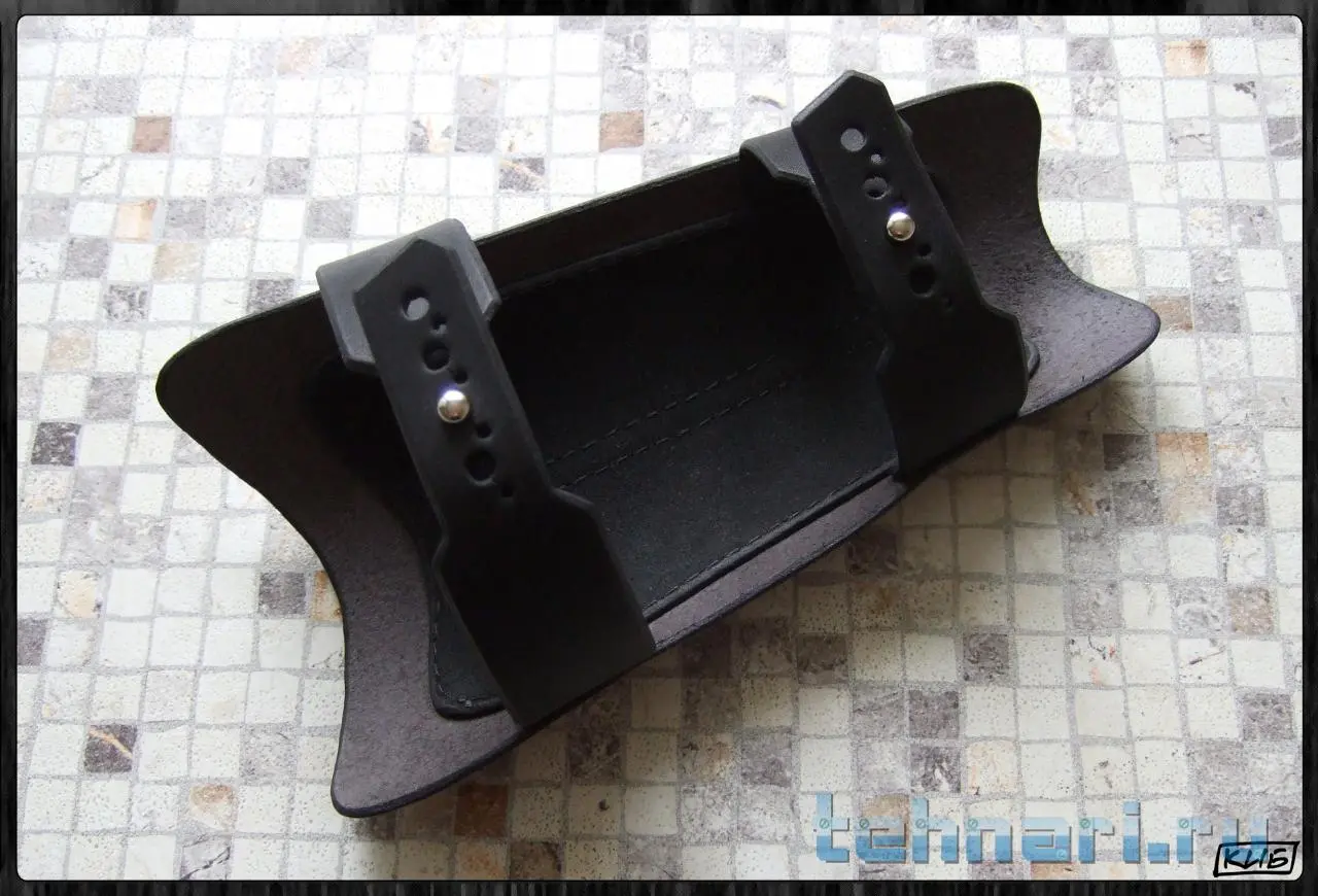

Когда все доделал, оказалось, что просчитался с длиной окружности предплечья, хотя снимал мерки 3 раза.
Пришлось переделывать ремни, заодно упростив их конструктив:
Вот финальные фото:
В прошлое воскресенье опробовал крагу на тренировке. Раза три при выстреле попал по ней. Удар держит отлично. Одна беда - кожа, в силу своей природы, эластична и ремни слегка растягиваются. Скорее всего, со временем придется заменить кожаные ремни на резинки. Посмотримtehno032

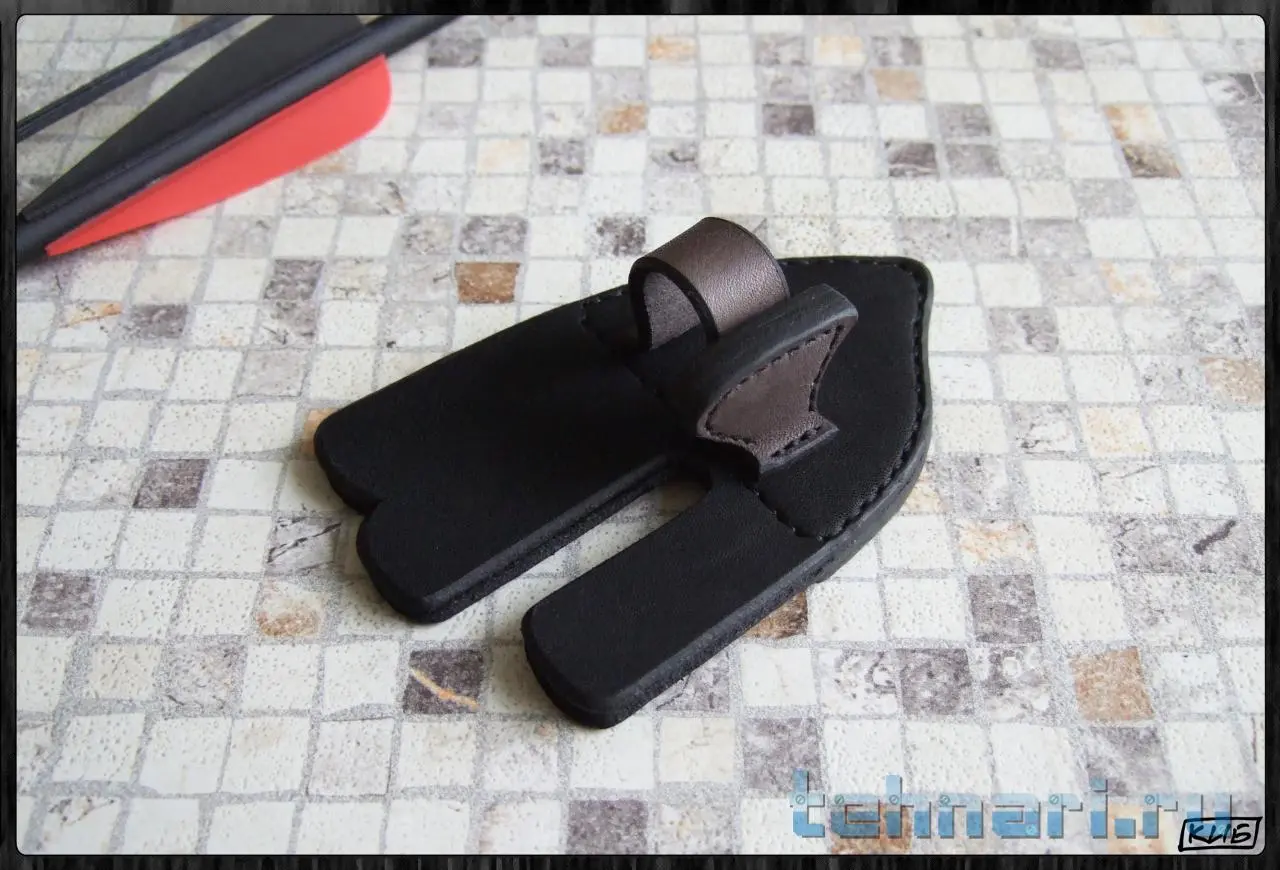

Дальше буду делать перчатку, защищающую пальцы от натирания тетивой и колчан для стрел. Оставайтесь на линии:tehnari_ru_889:
