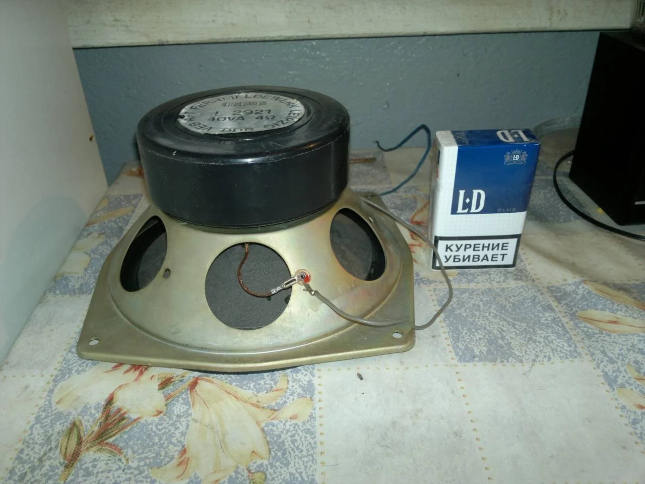

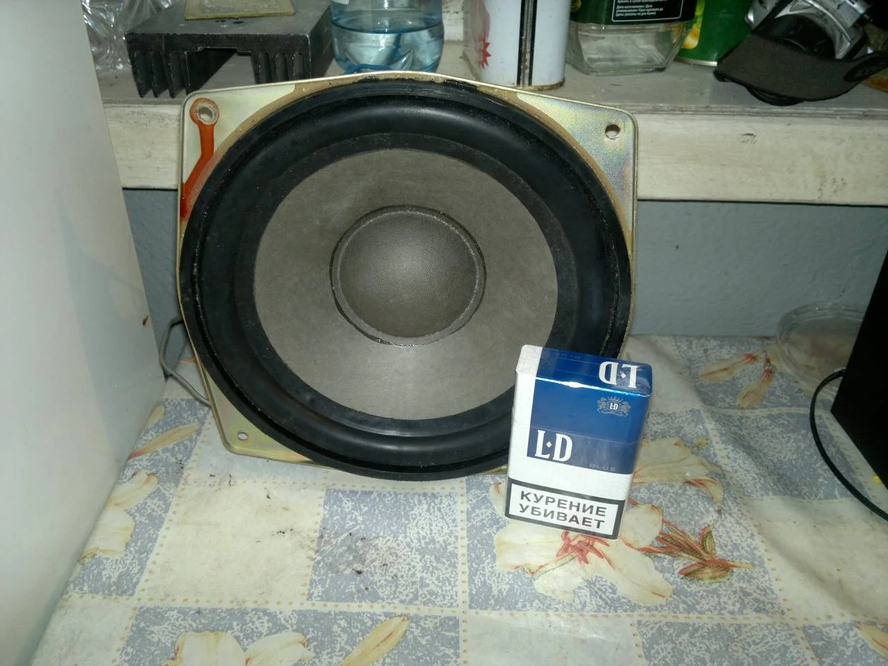

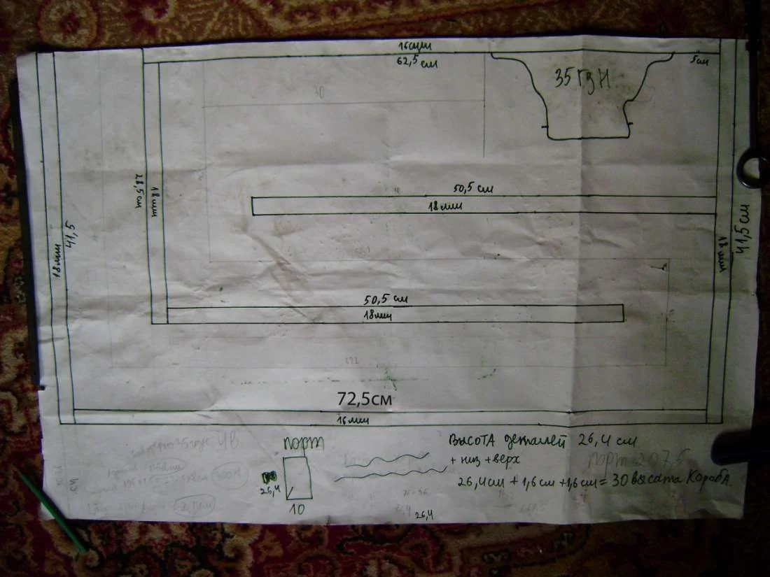

ПОсмотрев на него загорелось сделать и попробовать. НО без вашей помощи не обойтись. Динамик выбран из того что было дома и более менее подходило на эту роль.
Площадь по моим расчетам получилась 340,3 см квадратных.
А длинна туннеля 2.14м частота настройки 40 гц.
НА данный момент завис с размерами короба.
