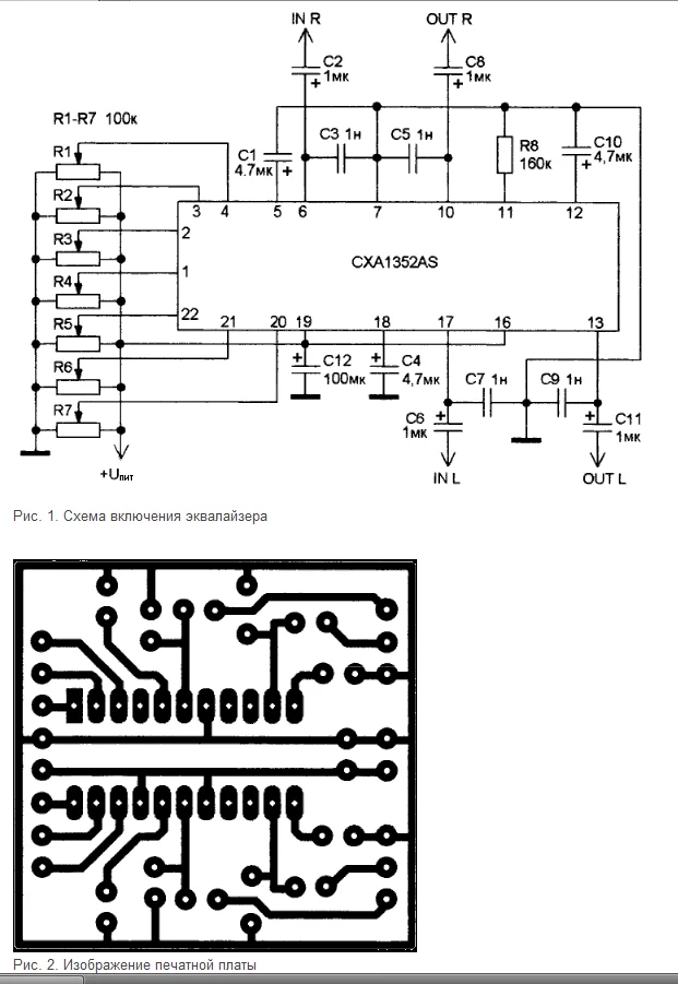

но всё-таки меня интересует вопрос: можно-ли применить еквалайзер(стр. 1) и зделать индикатор перегруза на усилок тда 1558Й?
Если очень хочется, то применяй эквалайзер (только по схеме из даташита), да и индикатор перегрузки делай, вот схемка
    5.5 KB · Просмотры: 4,301
а ета схема пойдет? (из радиокота) спасибо за индикатор перегруза! а етот индикатор надо подключать паралельно колонкам или куда-то к микре?
Индикатор подключается к выходу усилителя , если колонки
подключены не по мостовой схеме, т.е. микросхема в режиме 4х11Вт
схема пойдет? (из радиокота) - лучше так
    43.5 KB · Просмотры: 4,972
