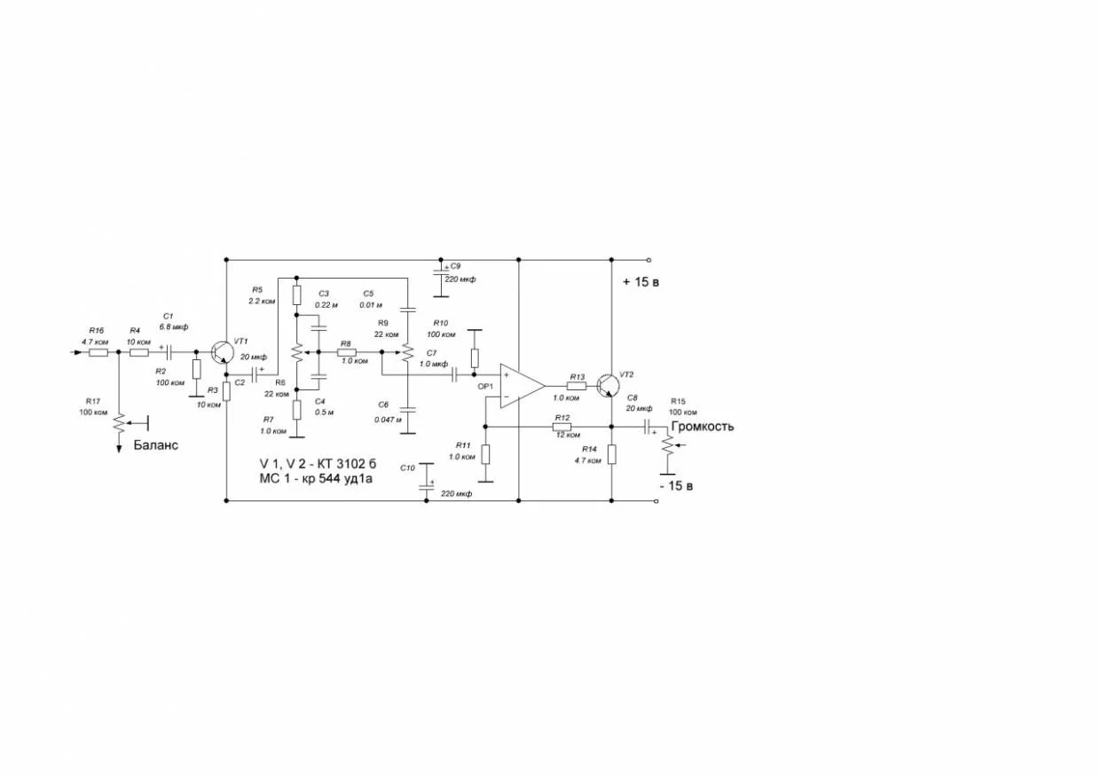

посоветуйте схему хорошего двухполосного эквалайзера, с низким коэффициентом искажений и малым уровнем шумов)
Двухполосный, это как бы регулятор тембра. Пассивный регулятор, минимум нелинейных искажений.
Или нужен именно эквалайзер, именно двухполосный?
ну вообще мне мужен щельфовый эквалайзер.
А параметры?
а можно вариант с предварительным усилителем?
Вот схема очень качественного усилителя. На входе стоит эмиттерный повторитель, с большим входным R, далее идёт пассивный темброблок, а на выходе нормирующий усилитель, на малошумящем ОУ. Микросхему можно поставить практически любую, но лучше применить малошумящую ( типа 157 уд2) , или импорт . Схема не требует никаких настроек.

спасибо большое, завтра куплю детали и преступлю к сборке макета.
у меня есть переменные резисторы пп3-44 на 10 килоом, надо чтобы именно на них работал эквалайзер. увы только они подходят по креплению. как можно изменить под них схему?

Ну под 10, так под 10 . Вот номиналы темброблока, при использовании переменников на 10 ком.:
R5 - 3k3
R7 - 330
C3 - 0.1
C4 - 0.5
R8 - 1k
C5 - 6800
C6 - 0.1

А какие транзисторы лучше ставить???
Тот, что в схеме и так приятный по звуку, но можно и забугорные bc547, 2sa2785, 2N4123..
Ну ёлки палки!!! Начал копаться в К157УД1, оказалось шумит! Выбор пал на TL072! Но не знаю как подсоединить её! Там вроде два усилителся, 8 ног. Хотелось бы что-бы два усилителя в ИМС работали как согласующие (перед и после эквалайзера)... Подскажите как сделать???
ЗЫ фокус та часть схемы где нормирующий усилитель (если туда втыкать К157УД1) составлена неправильно - нет корректирующих кондеров(((

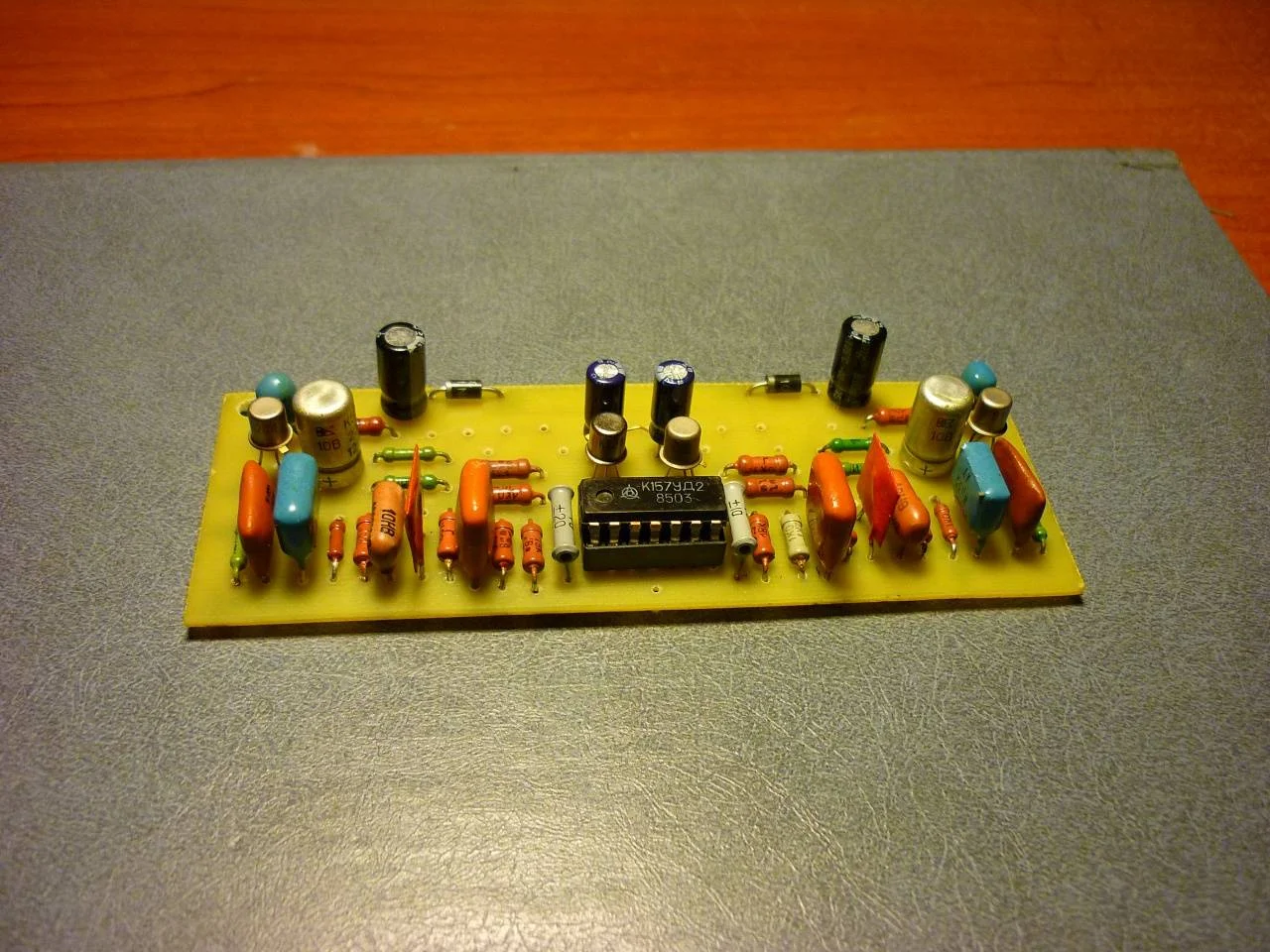

Ну сделаю на одной плате 2 одинаковых схемы.
Нет там ничего сложного с платой! Всё получается отлично. 157 уд1 ставить нельзя. Где ты вообще её увидел ? Этот ОУ предназначен для других целей. Можно ставить 157 уд2, кр 544 уд1, кр 544 уд2а, кр 574 уд2а. К ОУ никаких особых требований не предъявляется. Из импорта серии NE, TL. Входной и выходной транзисторы кт 3102 а, б, е, 342, 315. Я подбирал эти транзисторы с одинаковым h 21э. Чем больше, тем лучше. Вот мой вариант темброблока.
