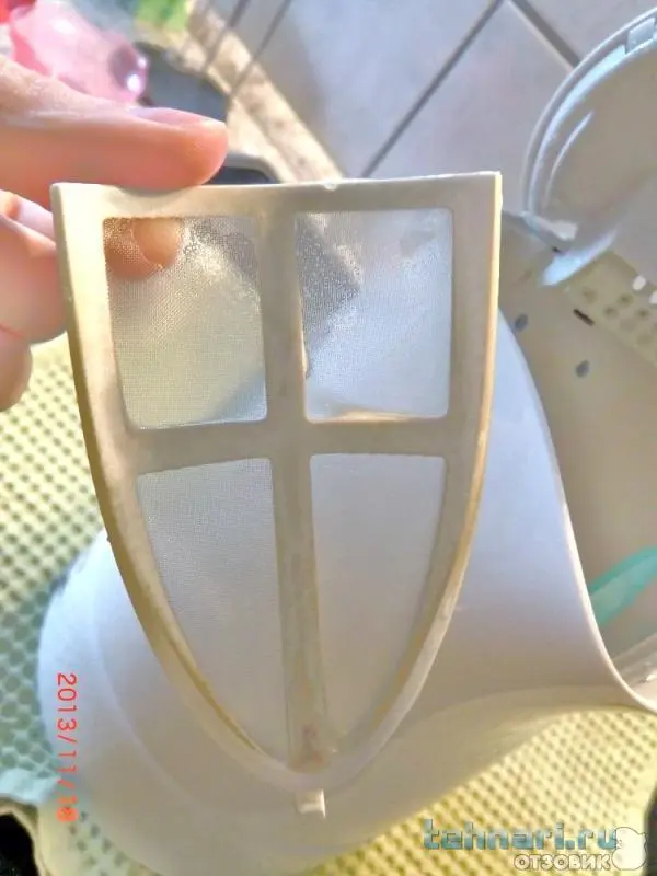

Но одна штуковина оказалась неремонтопригодной - тончайшая сетка в месте слива воды.
Вопрос, друзья: каким материалом можно заменить эту сетку? Там микроскопическая ячейка. Ума не приложу, что можно использовать...

Возьмите чай в пирамидках. Там мелкоячеистая термостойкая пластиковая пищевая сеточка.
Вот такой. Фото и сети. На своём я остатки сетки ободрал.

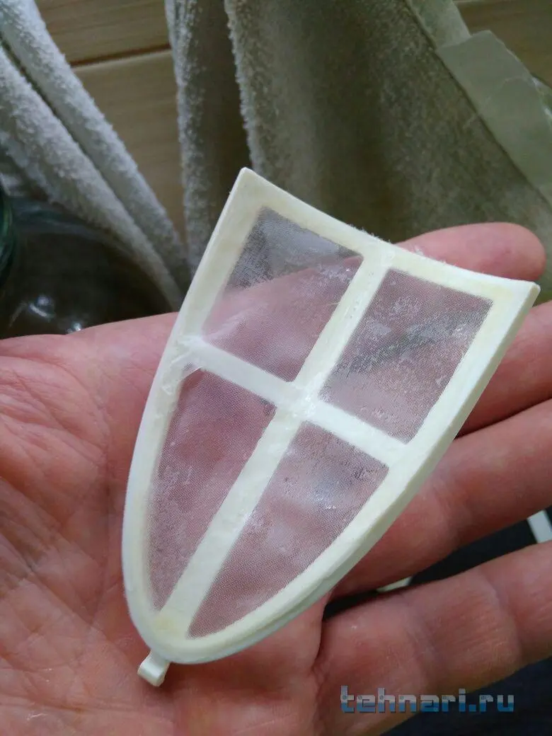

Тоже есть приемлемый для меня чайник с дохлой сеткой. Не могу придумать, как закрепить новую на основе. По размеру - развёртки одной пирамидки от гринфилда хватит. Вот думаю, может каркас новый с жести согнуть?

Ребят, всё получилось!
Спасибо за отзывчивость и советы. Идея с чайным пакетиком имеет право на жизнь! ;)
Клеил цианакрилатным космофеном. После высыхания в кипятке выдержал до остывания. Надеюсь, вся дрянь ушла...
Одна беда, цианакрилат не держит высокую температуру, 100С(по характеристикам, если память не изменяет). Отклеивал, пару раз нагревая феном и зажигалкой- опять становится мягким и детали сами отваливаются...
