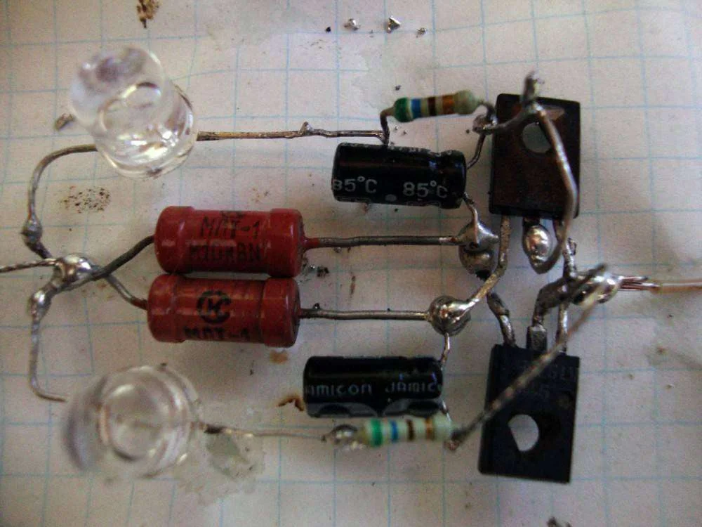

Электро чайник! Проблема с мультивибратором!
  • Автор темы Автор темы Ylog2
И что, не работает?
Они горят, причем хорошо горят, но не мигают...
Резисторы точно 10 кОм? Если их поставить очень маленького сопротивления, то именно так и будет, они будут мигать, но с очень большой частотой.
Да резисторы 10КJ А вот те что на - к светоидам идут 560 ом.
Может дело в напряжении? Я 9 вольт даю от кроны...
Блин, работает!) Только как то страннО! Я только в темноте это заметил, свет чуть колеблется, плавно затухает и опять загорается, но разница мизерна... Может конденсаторы объемом побольше поставить?
а полярность кондеров как? не наоборот ли?
p.s. мне кажется, что 9в для схемки многовато... попробуйте 5-6 в
И ещё можно заменить транзисторы на КТ315.
Всё работает, просто поменял полярности кондеров... И нашел на 16 вольт...Правдо вспышки нестабильны... Видимо конденсаторы неравномерно заполняются... Если интересует могу дать ссылку на видео ВКонтакте.
