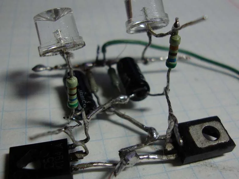

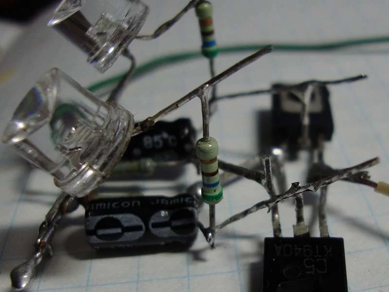

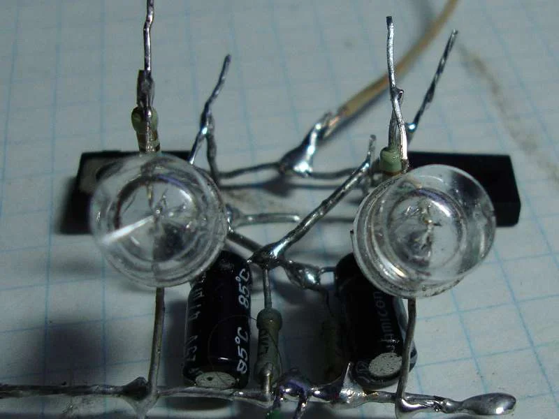

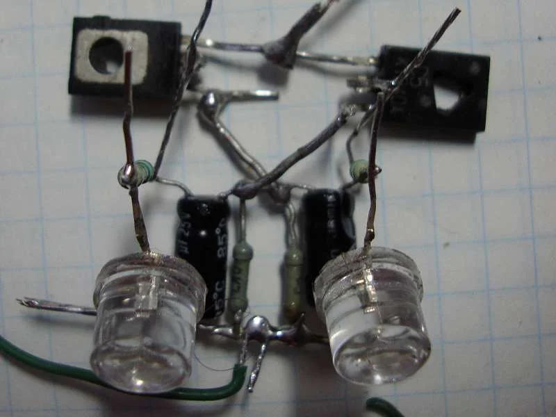

Электро чайник! Проблема с мультивибратором!

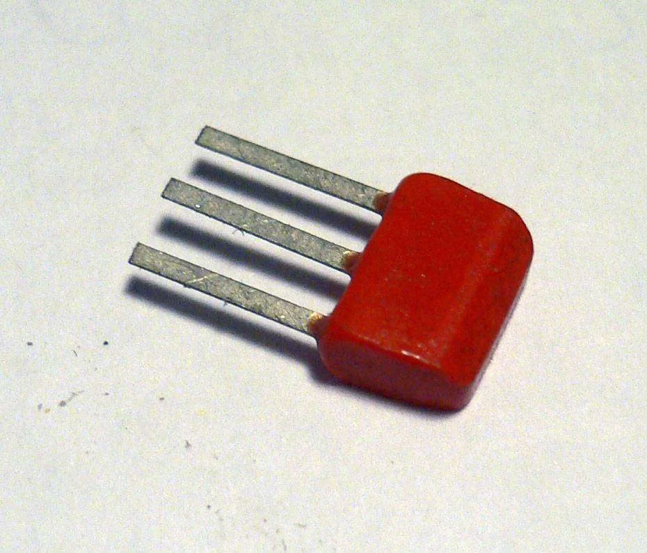

Да, КТ940А подойдут. Или КТ315, они вот так выглядят:
    105.3 KB · Просмотры: 2,196
У меня КТ315 целая гора... Вытащил из старого магнитофона.

Всё по старому... Они просто светятся...
Причем сейчас один горит ярко, а другой тускло...
А ты резисторы те же оставил?
Да. Поменять?
Всё, всю схему разобрал...) Сейчас по новой буду паять...
Вот это правильное решение. Тестер есть? Измерь сопротивление резисторов.
Пока нет в планах купить... Я по цветам смотрю, и по маркировке... Пока так...
Старайся не ошибиться.
Постараюсь... По 10к не нахожу резисторов, по 500 ом 9 штук пока... ещё какой то 10KJ вот незнаю сколько он...
10К - это и есть 10 кОм.
Ок. Делаю с ними!)
Всё равно просто горит!)))
Вот теперь давай фотографию.
Вот фотографии.
