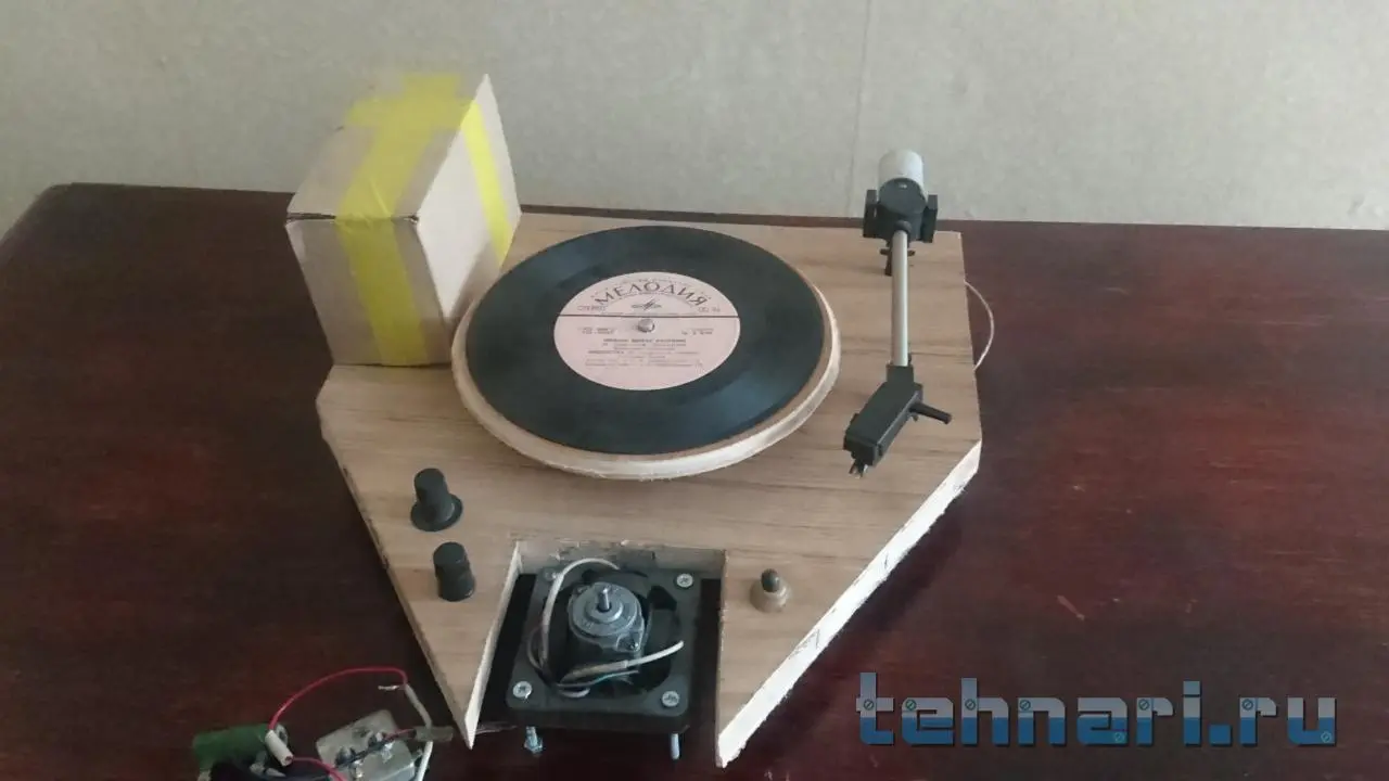

Всем привет. Данный проект я начал в прошлом году. На данный момент, это всего лишь макет, который будет потихоньку превращаться в действующий образец. Я не хотел создавать эту тему, но в процессе реализации возникают вопросы. Занимаюсь этим техническим чудом по мере вдохновения и возможностей.

Пытаюсь изготовить держатель тонарма, чтобы избавиться от пластиковых деталей и приблизить к оригиналу. Начал делать самую простую деталь. Это будет часть шарнирного механизма. Делаю из подручных материалов и используя минимум инструмента. Сверлю обычной дрелью. (руки из попы, вот и не по центру.

Я делаю реплику электрофона из игры. Считаю, что можно немного отступить от игровой модельки. Главная задача состоит в том, чтобы конструкция была простой и была сделана из доступных материалов. А ещё, никто не отменял внешнее сходство.
Люблю заморочки, вот и взялся за никому не интересный проект. (пытался публиковать процесс на Ютубе и никто не хочет это смотреть) Оно и понятно, на крафт оружия - намного интересней смотреть. Да и так, есть отличия от игровой модельки.

Я правильно вижу тангенциальный тонарм?
Здесь есть спецы и получше меня.
А у Фëдора вроде простой.
Так я и пытался переделать простой тонарм в тангенциальный. Но, потерпел крах и сломал пополам алюминиевую трубку. Всё, весь труд коту под хвост и можно растапливать печь.
ты всё правильно видишь, модельку данного электрофона делали от балды, особо не заморачивались как это "могло бы работать в реали", поэтому не вижу особого смысла делать точь в точь.. хотя если лор соблюдать, то данный вариант работать не может по опредилению.. слишком большой стол, и судя по всему, скорости меняются путём переброса пасика, так же видно что шкив на моторе имеет два паза..

В том то и дело, что ничего не получается. Главная проблема - это тонарм. Не по Сеньке шапка.
ну короче, в первой главе, этот электрофон стоит, так случилось, я нажал на клаве принскрин, и у меня вылетела игруха... сразу в баре, когда они бухают за чёрных, после первой вылазки, Артём сопровождает груз..
ничего сложного не вижу, колонку надо делать отдельно, она стоит рядом с электрофоном, в коробке кондёр, но правда так медленно такой двигло не умеет крутится, это мотор на 220 с крестом, он очень в реале быстрый, порядка 2200 оборотов, замедлить его можно, но только мосфетом.. в игре они походу не подумали..

Алюминий можно соответствующим образом термообработать для повышения его пластичности. Недостижимых в домашних условиях температур не требуется. Перед гибкой трубку набить песком или вставить подходящую по диаметру пружину и все должно получиться. Металл ведь очень пластичный. Ну может быть придется промежуточный отжиг еще делать если очень крутые повороты.

Я так понимаю, речь о схеме, которая применяется в инструменте. (дрели, болгарки и тому подобное)
У меня обычная RC-цепь.
Кстати, у моего электрофона - очень тяжёлый стол.
Буду очень благодарен,(в том числе и финансово, если потребуется) если кто-то поможет с тонармом. Давно понял, что нужно мудрить регулировку оборотов двигателя. А сможет ли он работать на таких малых оборотах? (обороты нужно понизить в два раза, можно и ещё меньше, проще будет с приводом) С коллекторными моторчиками проще, как по мне. (привык к таким)
