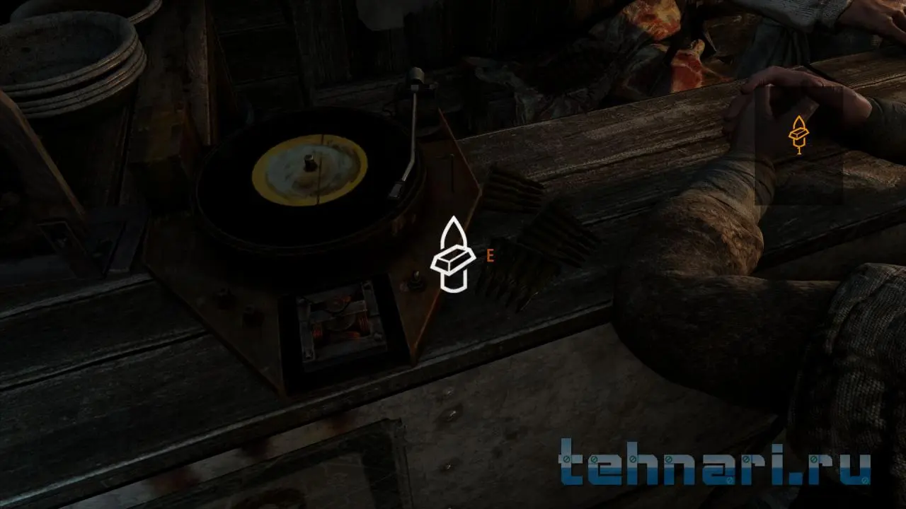

Электрофон из игры Метро 2033
Удалю канал и не буду позориться.
зачем сразу крайности... нужно уметь воспринимать критику, это значит что необходимо двигаться вперёд и что то менять..
что нужно мудрить регулировку оборотов двигателя.
не надо ничего мудрить, сразу было ясно, что этот мотор в модельке от балды нарисован, конечно он никак не может работать на столь низких оборотах, спряч под стол второй мотор, и на нижний шкив накинь пасик.. это конечно если ты хочешь получить 100% рабочую реплику, я бы не парился, максимально подогнал бы похожесть, а работоспособность нафиг ненужна.. то же и с тонармом, нужно просто создать копию..
дураку понятно что такой проигрыватель в природе работать не сможет.. :)

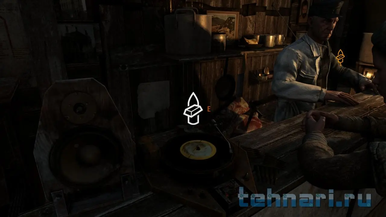

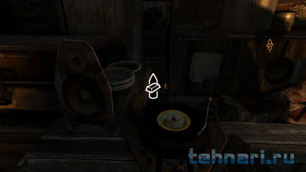

ну очень тёмные скрины получились, и неприятность в том, что нет регулировки яркости в игре..

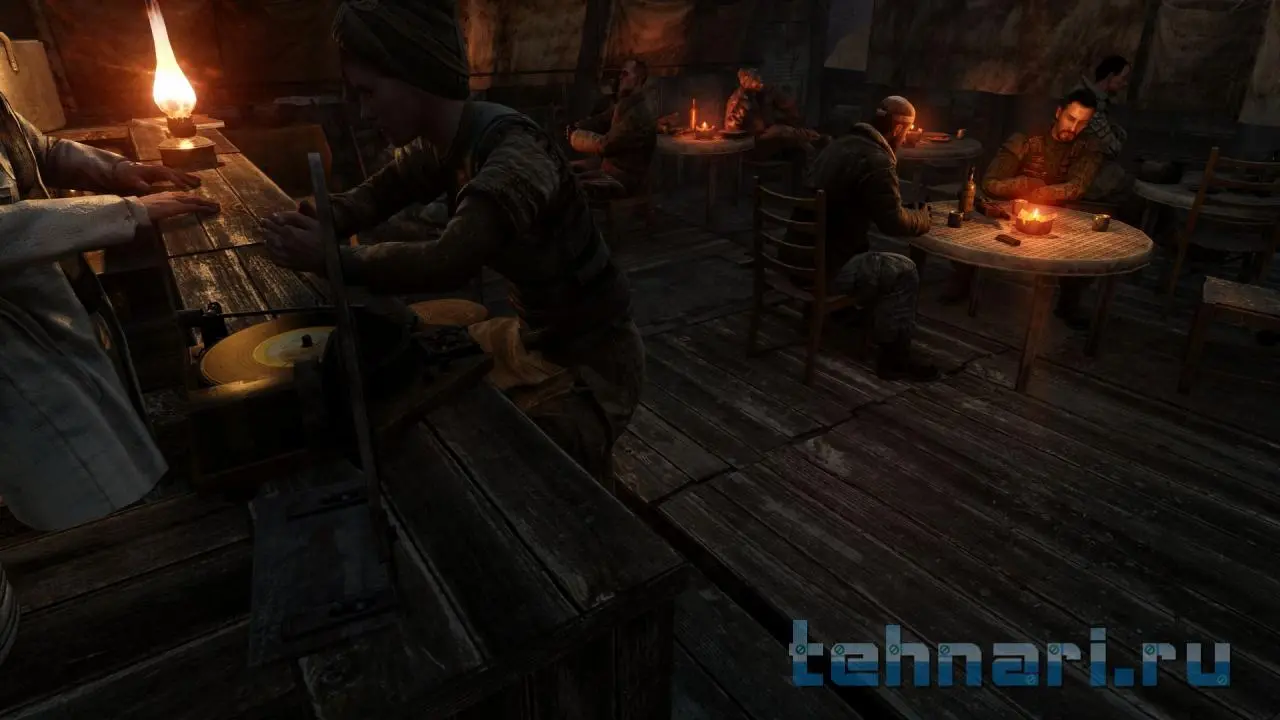

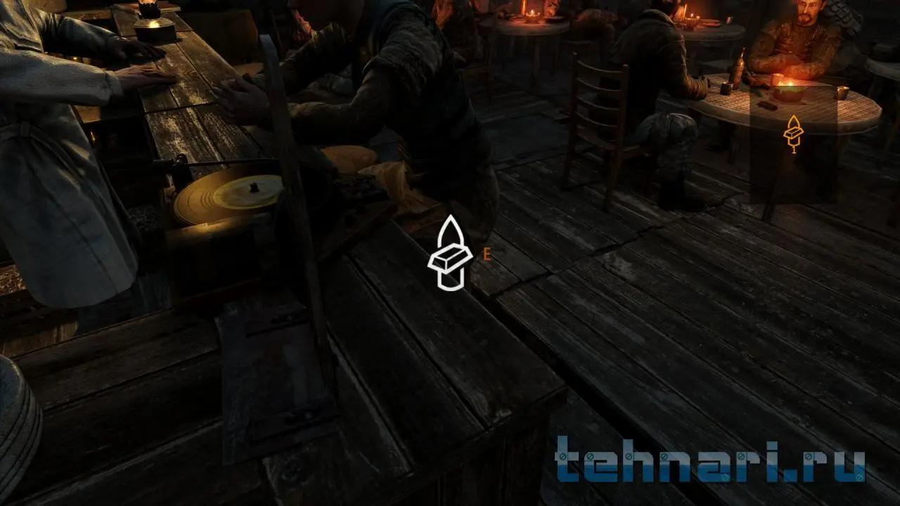

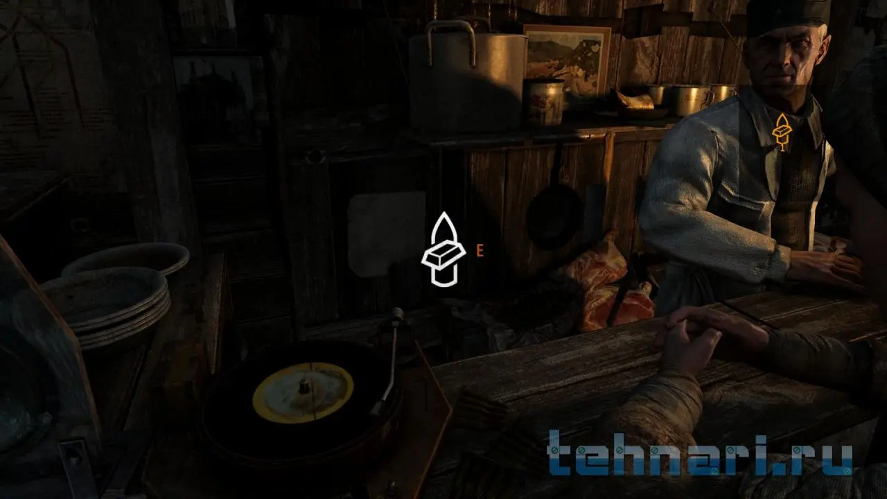

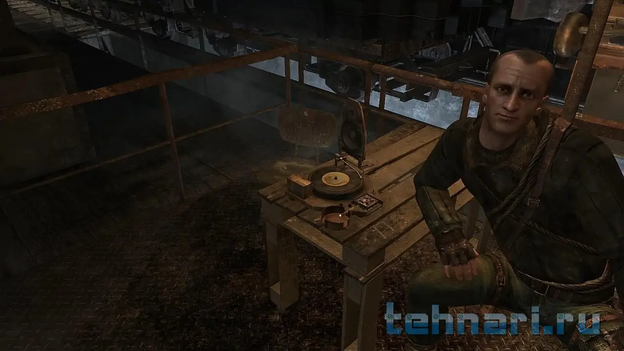

Он часто встречается в игре, даже есть в Метро Исход.
К примеру, этот скрин со станции Полис. (но, так просто в это место не попасть)

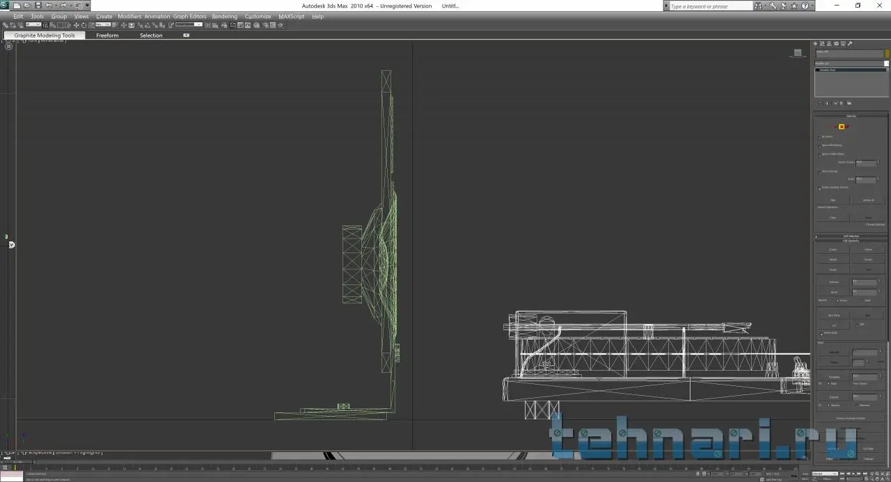

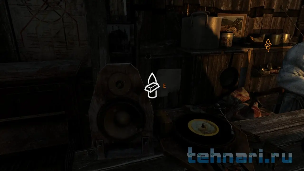

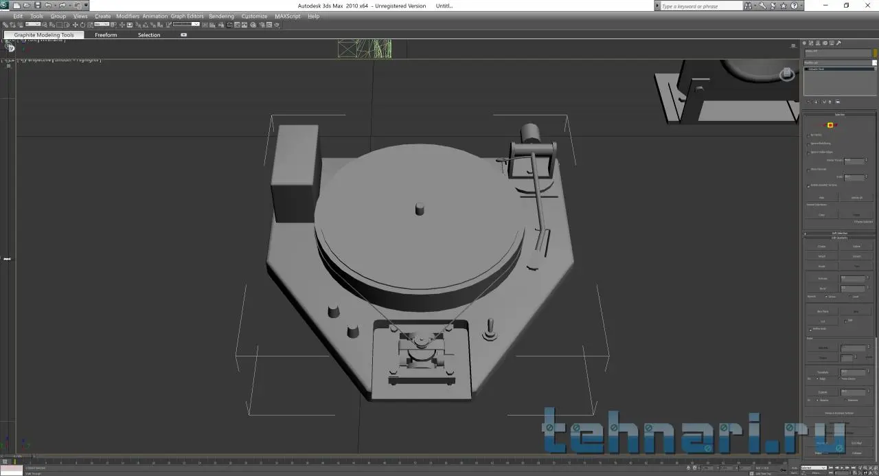

я ведь гад, я заморочился, какие ракурсы тебе нужны? могу полностью модель покрутить и скрины наделать
    51.5 KB · Просмотры: 139

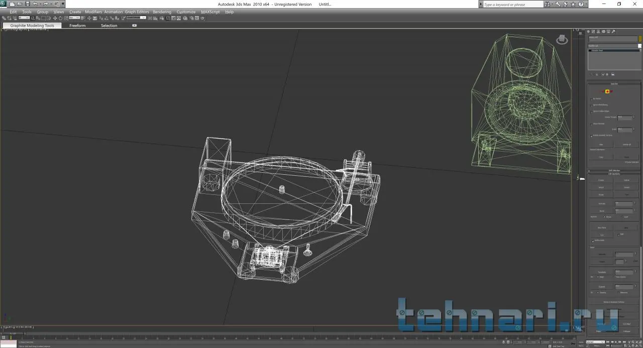

вот с динамиком
    25.9 KB · Просмотры: 104

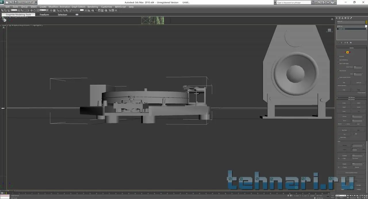

вот ещё такие
    26.4 KB · Просмотры: 113

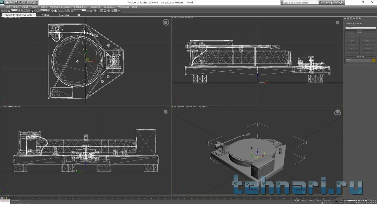

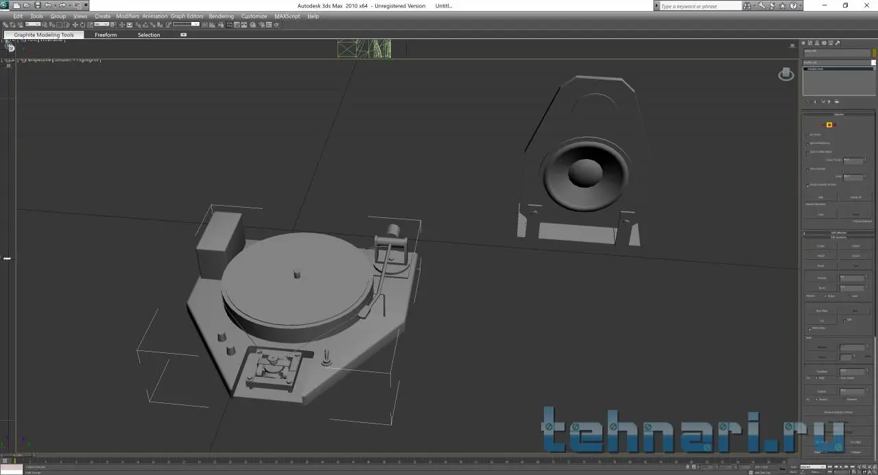

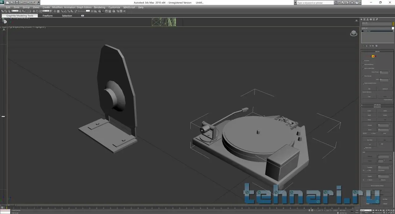

Это как? Путём конвертирования модели из игры, или открыли готовый файл? Сгодятся все ракурсы.
если есть 3ds max, могу папку кинуть с плагином и моделькой ( я уже всё распаковал и подготовил, только жуй :) ) могу конечно и пофоткать если самому влом..
плагин надо кидать в папку плагин в 3ds max
