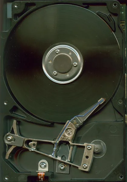

чтобы использовать винт просто как моторчик, куда надо подключать контакты и какое напрядение ?
Во всех винтах моторчик как бы без корпуса, или в некоторых можно вытащить как отдельный моторчик ?
В винчестере используется шаговый двигатель.
Как двигатель постоянного тока его использовать можно конечно, но... А по назначению его использовать не так сложно - нужно от винчестера сохранить всё, но иметь доступ к двигателю. Далее пишется программа по контролю за положением головы. В свое время я так делал из флопповода ленточный регистр, графики какие-то рисовал. Ведь там не только шаговый двигатель на голове, но и постоянный на блинах. И да, они бескорпусные.
А теперь назовите мне хоть один винчестер, в котором головки позиционируются шаговым двигателем ;)
Во всех остался единственный двигатель на приводе шпинделя. Во вложении неплохая статья по ним со ссылкой на источник.
Будете смеяться, однако встречались и такие. Как-то давно потрошил одного старичка Сигейта (именно старичка, а не ископаемое - уже с IDE), так в нем на позиционирование БМГ стоял шаговик с зубчатым сегментом.
Слишком категорично. В большинстве конструкций БМГ позиционируется магнитным актуатором (катушка в поле неодимовых магнитов). Ну а шпиндельный двигатель бывает каким угодно бесколлекторным, но только не шаговым. И к слову, корпусных двигателей (т.е. спокойно демонтируемых с шасси винчестера) у меня пара коробок накопилась ;)
в винчестерах сейчас только один шаговый, который и позиционирует головку, и крутит диск ? А как шаговый крутит диск ? Или он переключается и стает обычным ?
Не буду, поленился написать определение "младше 10-15 лет". Постукивание позиционирования мне хорошо знакомо :)
я не молодой уже но в электронике ноль. поэтому если захочется написать что-то вроде "вот школьник тупой" - не спешите, вы можете меня обидетьtehnobanka
Обижать вас никто не намерен, просто сначала изучите матчасть (устройство винчестера). Шаговых двигателей там не применяется (в современных - точно). Пакет блинов на шпинделе раскручивает бесколлекторный двигатель (не шаговый), который хоть и работает на постоянном токе, но требует фазного управления.
А блок магнитных головок (БМГ) позиционируется с помощью линейного актуатора, состоящего из рамочной катушки, специальных неодимовых магнитов и схемы управления.
Шаговые двигатели сейчас можно встретить разве что в дисководах (FDD и CD\DVD) на приводе головки. Для винчестера они уже не подходят по скоростным причинам, в силу высокой инерционности.
