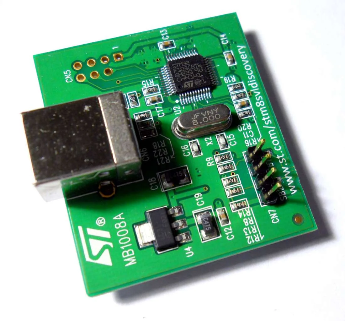

К сожалению, для этого микроконтроллера понадобится покупать программатор. Хорошо ещё, что он стоит всего 300 рублей.
Программное обеспечение можно бесплатно скачать с официального сайта STM8SVLDISCOVERY - STMicroelectronics
