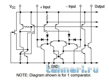

Mr.Fix, спасибо за замечание! Что-то меня занесло (10 / 10кОм + 150Ом = 10мА, приблизительно). Подскажите, какова роль R4. Спасибо.
Выходной каскад компаратора выполнен по структуре "отрытый коллектор", смотрите рисунок, то есть внутри микросхемы отсутствует нагрузочный резистор коллектора выходного транзистора, в следствии этого нет условий для протекания тока в цепи коллектора и именно для этого нужен внешний резистор нагрузки, коим и является R4.

Спасибо, буду разбираться. А чем обоснована величина резистора (1 кОм)? Еще хотел Вас спросить немножко не по теме: подскажите, можно ли как-нибудь увеличить напряжение источника постоянного тока (скажем, батарейки 3,7 или 9 В) с помощью конденсаторов, не использую генераторы частоты, трансформаторы и т.д? Спасибо Вам за помощь.
Скоростью заряда ёмкости затвора.
