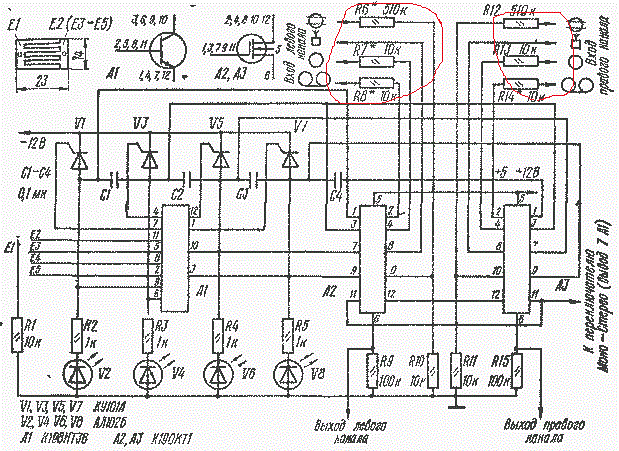

Раздобыл в нете схемку этого электронного переключателя аудио входов для стерео. Только понять не могу куда где вход на схеме обозначен. И что означает -12V

ну входы наверху, где через резисторы там.
а вот насчет 12 вольт чето непонятно...

похоже на китай. от минус 12 вольт питаться может?
скорее всего земля - это "+", а -12В - "-"
Тут двухполярное питание надо, так как есть +12 и-12, а нафига оно надо, всю эту схему с успехом заменит реле или кнопка:D
А, ну разве что:D сенсор можно и на реле поставить:D Ну делайте, просто столько питания меня убивает:D И 12в двухполярное и ещё и 5в:D

Это не микросхемы, а обычные транзисторные сборки, там же все написано.
Это совдеповский селектор входов,tehno013
А питание здесь -12В, с общим плюсом)
хотя, стопtehno015
посмотрел схему
на 5 вывод микрух приходит +5...+12В, а там, где -12 -это корпус)))
Извеняюсь)))

Это советская микруха К198НТ3В, она же 198НТ3В и КР198НТ3В,
матрица из транзюков н-п-н типа.tehno030
