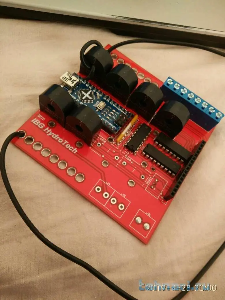

Добрый вечер!
Если у вас есть время и желание поеовыряться и помочь сложить все в ясную картину, буду очень признателен.
Итак. Это устройство используется для контроля включения/выключения внешних технологических УФ-ламп. Всего имеется 8 ламп. Каждая из них питается от 220В, и до 6А ток (внешний источник питания). В случае включения одной из ламп на выходных пинах имеется 0В а соотв. светодиод загорается. В случае если УФ лампа отключена на пинах появдяется 24В, светодиоды, соотв., гаснут.
В устройстве имеется 16 входных/выходных отв. (8 для входа кабелей, идущих на УФ лампы, 8 - выходы этих же кабелей). Эти кабеля без разрывов проходят сквозь устройство, внутри которого смонтированы неинвазивные датчики тока (TALEMA AP-1000), типа трансформаторы тока 1:1000.
Далее, если УФ лампа включена, т. е. через кабель проходит ток, с соотв. датчика тока, ток идет на резистор, напряжение на которых считывается и подается на 8 аналоговых входов контроллера Arduino Nano v3.0 (в перспективе чисто контроллер Atmega).
Arduino подает сигналы на 2 сдвиговых регистра SN74HC595 (оба восьмиканальные, или битные). Регистры нужны т. к. не хватает свободных цифровых портов на Arduino, т.е., фактически, они множат порты.
Один из регистров в свою очередь включает/выключают светодиоды, отображающие какие УФ лампы работают, а какие выключены.
Второй регистр подает сигналы 5В на входы драйвера нагрузок UTC62783, о котором я вчера и спрашивал. Он в свою очередь подает 24В или 0В на выходной терминал (винтовые клеммы).
Далее эти пины будут соединены со входами ПЛК Siemens (точно не помню модель - не в офисе сейчас, к сожалению). Контроллер этот, Siemens, я проверял, высокий сигнал - 24В (около того) и низкий 0В до 6В или около того.
Также на устройстве есть DIP- переклчатель на 8 позиций, который имитирует дейтсвия, как-будто соотв. УФ лампа включена, при этом она может быть выключена. Это используют для проверки работы контроллера Siemens и ПО.
В этом вся задача. Хочу пояснить, что понимаю что глупо, скорее всего, использовать это устройство, потом сигналить на котроллер и проч. Но так было с делано в нашем оборудовании и уже делается много лет. Причем для выполнения описанной выше задачи мы применяем оригинальные устройства (закупаем, установить что внутри - не вариант). Оно выполняет ровно те же функции, и дает ровно те же сигналы (24В и 0В).
Мне стало интересно построить такое аналогичное устройство с аналогичными функциями. Опыта нет - но есть интерес и небольшой опыт программирования.
Устройство скидал на макетке - все норм, работало. Изучил Proteus слегка, состряпал платку, заказал, спаял - получил проблему о которой в начале темы написал. А так в целом все работает, датчики датчат, диодики мигают, 23В и 0Вподаются,только что вот проблема с каким-то наводящимся плавающим напряжением на выходах с устройсвтва.
Сегодня пробовал то что мне советовали- даже если без резистора, рукой дотронуться до соотв. входа в микрохему UTC- вольтаж этот наведенный меняется. (например, было 8В и плавало 8-6-9, а становится 1-2). Т.е. с резистором вроде получше, но все равно в пределах 1- полутора вольтов чето плавает...
БУду признателен за идеи и уже признателен, если вы дочитали ))) В приложении фотки у-ва (полусобрано для тестов), схема устройства и даташиты если что-то поможет.
Хорошего вечера!!!
примем это как данность - что имеем, то имеем и от этого пляшем :)
меня конечно смущает уровень 24 вольта
тут я вижу 2 варианта
1. входами этого контроллера являются обмотки реле, которые непосредственно этими входными 24 вольтами включаются и тогда выхода микросхемы привязывать к 0 не нужно, но в этом случае ваши 10 ком, через которые идут эти 24 вольта все "сожрут" и реле не сработают.
2. такой высокий уровень необходим для повышенной помехозащищенности.
в этом случае я бы выходы микросхемы UTC 62783 нагрузил резисторами от 300 ом до 1ком.(меньше лучше, но больше нагрузка на выход)
вы должны попробовать выяснить что за входы у вашего ПЛК Siemens
хотя бы измерить тестером их входное сопротивление

Еще небольшое уточнение. В варианте 2, Виктор, вы рекомендовали "нагрузить выходы с UTC...". Имеется в виду:
1. Их дополнительно "притянуть" к нулю через резисторы и оставить на выходе на Siemens также резисторы 10кОм;
2. То же, только заменить резисторы 10кОм на меньшее;
3. Просто уменьшить номиналы выходных резисторов (притяжка к 0 не нужна), идующих на контроллер Siemens с 10кОм (как сейчас на схеме) до 300 Ом - 1кОм.
Меня волнует вопрос того "плавающего напряжения", что у меня было в первом посте, и могу ли я в итоге на выходе на контроллер Siemens получить строго 0 на низком сигнале. Или фиг с ним что там "плавают" 1-1,5 В?
Спасибо вам огромное за внимание и дельные советы! Отличного вам дня!
имеется в виду к выходам каналов микросхемы UTC 62783 подключить резисторы, которые вторым своим выводом сидят на 0.
резисторы на выходе применить близкие к
прямо перед винтовой клеммой, стояли резисторы 3,3 кОм
если последних уже нет на месте
