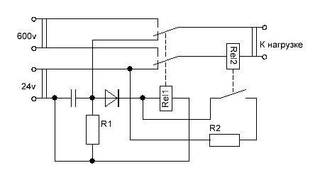

Увидел тему, задумался: а можно ли обойтись без высокотехнологичной электроники? Потом ещё немного подумал...
Итак, в исходном состоянии через NC контакты реле 1 (пускателя) нагрузка последовательно включена с низковольтным БП и обмоткой контактора. При появлении тока пускатель срабатывает и удерживается какое-то время за счёт конденсатора. На нагрузку подаётся высокое напряжение и срабатывает токовое реле 2, которое удерживает пускатель включенным.
Резистор R2 - для ограничения тока удержания обмотки пускателя. Без диода и R1 вообще можно обойтись, но тогда из-за заряженного конденсатора высокое напряжение на нагрузке пропадёт не сразу после прекращения тока.
Это так, "концепт"... :)

Не годится, обмотка Rel2 имеет значительное сопротивление, не забываем, ток нагрузки - 8А. У меня стоит в качестве нагрузки диод, он работает , как стабистор. При 40ма падение напряжения ок 0.6в, и при 8а падение напряжения на нем порядка 1в. Такого не скажешь про обмотку.
