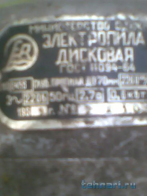

Имеется дисковая елоктропила двигатель тип 456.2600об/мин ,3.220в.2.7А(0.6квт) имеет 4 вывода ,как подключить его в сеть 220в через кондесатор или нет
Пусковая и рабочая обмотка значит,раз 4 провода...Конечно через кондер пускать...

А двигатель тип 456.2600об/мин ,3.220в.2.7А(0.6квт) я поиском не нашел ни в каком виде по любому запросу. Вот еслиб автор предоставил фото самого движка и шильдика- ответ быстро бы нашелся.

Шильдик ближе сфотографируйте...

фото только такого качества

Сняв крышку от выключателя двигателя,от обмоток выходят 3 провода,4 провод масса прикручена на корпусе пилы,два провода из трёх которые выходят из обмоток соеденены через выключатель
Значит пусковая и рабочая в один провод скручены,а два других-1 пусковой,1 рабочий...

Необходимо измерить сопротивления между проводами. Например, промаркируйте их как 1, 2, 3. И теперь необходимо замерить сопротивления между : 1-2, 2-3, 3-1. Внутри корпуса нет какого либо конденсатора? Может выглядеть как коробок или как цилиндр? Есть на нем маркировка? На выключателе четыре вывода? Два- сетевой шнур, два-к двгателю? Фото на выключатель со снятой крышкой дайте пожалуйста.
Я один вижу на шильдике, что движок трехфазный?
Ну вроде как да, 3 фазы, 220в, 2.7А.
Тогда все просто. Схема- треугольник. Чтоб включить в однофазную 220в нужен будет кондер. Будет потеря мощности. Возможно, нужно будет лепить еще и пусковой конденсатор. Все эти схемы и расчеты легко гуглятся.
Огромное спасибо всем.разобрался буду подключать
