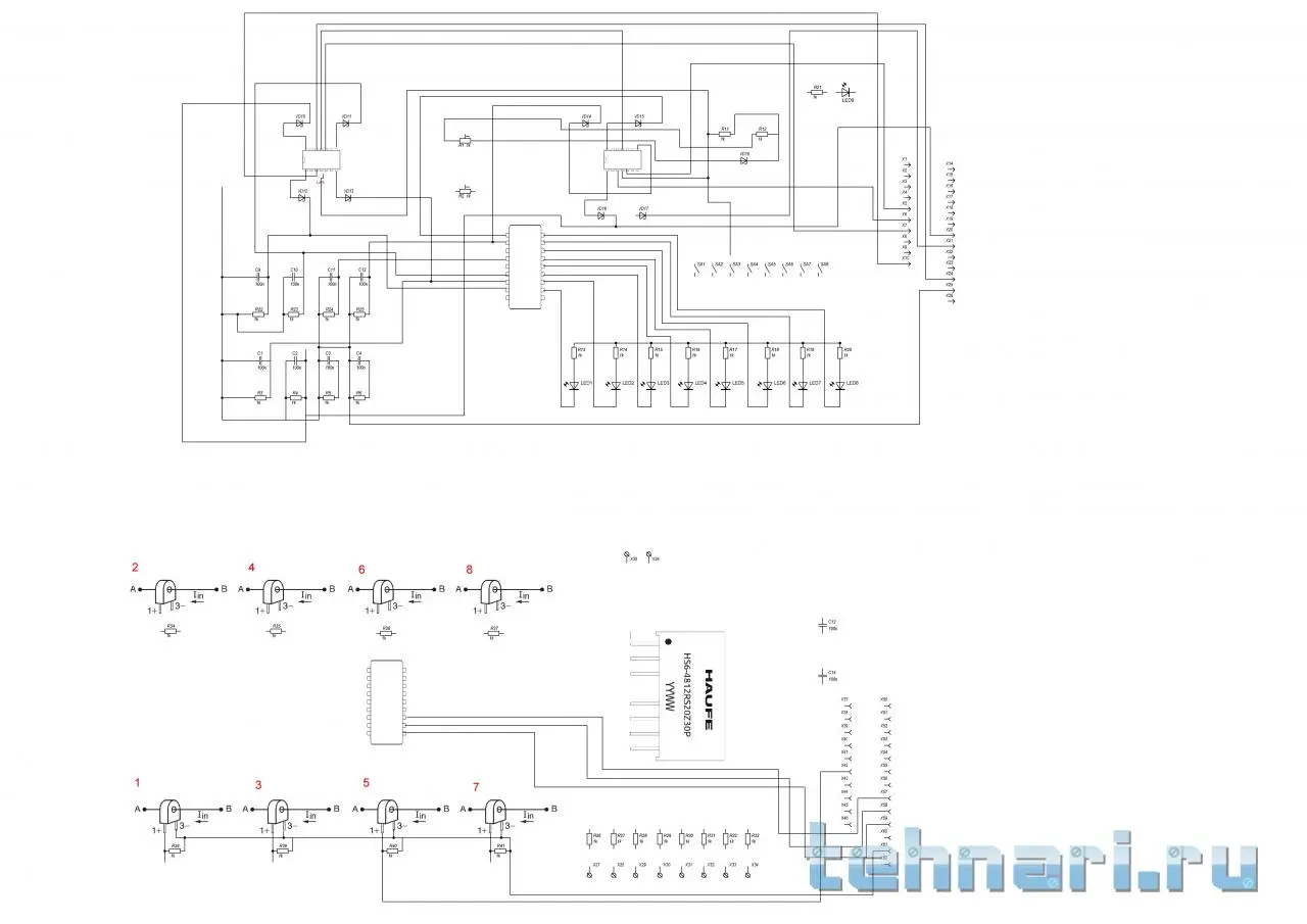

Если даже и предположить что рядом с подстроечниками находятся операционные усилители, то с 18-ногими микрухами дело обстоит несколько сложнее. Вероятнее всего это микроконтроллеры, могу предположить семейства PIC16 или PIC18. И ещё полбеды их название… Главная беда это прошивка, которая скорее всего залочена. Ну а в принципе конечно могу и ошибаться
Вот и я тоже сначала на МК подумал. Но немного поразмыслив понял, что это не МК.
Теперь по-порядку:
Раз инженер - это уже хорошо, но недостаточно. Нужно знать схемотехнику и элементную базу. Для начала, надо нарисовать принципиальную схему, глядя на эти платы. В качестве подсказки могу сообщить, что все каналы (всего их 8) абсолютно одинаковы, поэтому достаточно нарисовать схему только для одного. Дальше будем посмотреть.
Таки похоже что Вы правы, Николай! 18-ногое создание видимо буфер, типа ULN2803…
Прежде всего, благодарю за ответы!
Схему попытаюсь сделать, но многие дорожки проходят под элементами в двух слоях, а снять детали (разобрать) - не могу т.к. потом не соберу уже... Потому и прозванивать с установленными элементами, как я полагаю бесмысленно...
Я просмотрел описание драйверов нагрузки типа ULN. Как я понимаю это как раз и может быть тем элементом, который при подаче на него управляющего напряжения открывает/закрывает напряжение 24В.
Почему их 2 шт этих ULN в устрйостве. Судя по всему одна обрабатывает выходные сигналы 24В, а вторая обрабатывает напряжение, которое идет на светодиоды... И работают они, как я полагаю, параллельно (соотв. линии). Судя по разводке, которую видно, так и есть - часть выходов идет к светодиодам, часть других идет к выходам 24В.
Если это так, то что это за более мелкие микросхемы с 14 ногами? И какова тогда логика работы?

AndrejP, 14-ти ногие микросхемы, возможно, компараторы. И, как уже предлагалось, рисовать надо.
14-ногие жители платы всё таки похожи на операционников, типа TL074/084 или LM324
Схемы (того, что видимо)...
Доброе утро!
Сделал все возможное чтобы проследить имеющиеся дорожки и соединения на платах. Прилагаю схему.
Проблема в том что для того чтобы прорисовать все - необходимо демонтировать элементы (под ними не видно дорожек и перемычек между слоями).
Достаточно ли этого чтобы понять логику построения и работы устройства, предположить какие жлементы применены?
Спасибо!
