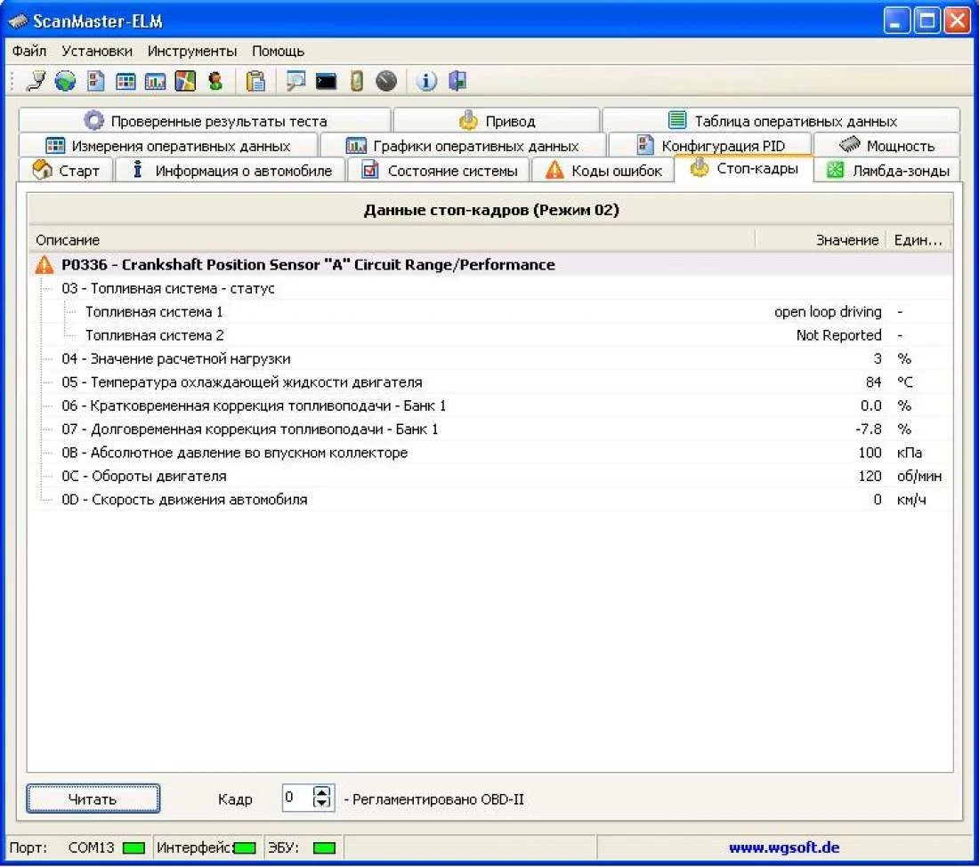

Вот купил в китае я такой девайс...
подключил к авто, на ноуте через блютуз подключился к ЭБУ (бош)
Короче не впечатлил меня результат... может не разобрался...
Тоесть информацию он выдает, а вот как правильно ее интерпретировать и что с этим делать?
Кто имел дело с такими устройствами, прошу отписаться с советами/рекомендациями/впечатлениями.
Спасибо.
у меня народ паяет свои хвосты под OBDII. Какой прогой пользуешься??
scan-master так как он на русском
чет не впечатлил меня результат...
хотель контроля показателей приборов в реальном времени, но надо купить магнитолу с ТВ для отображения... пробывал дешевый планшет юзать + torque но он (планшет) не видит юсб-блютуз...

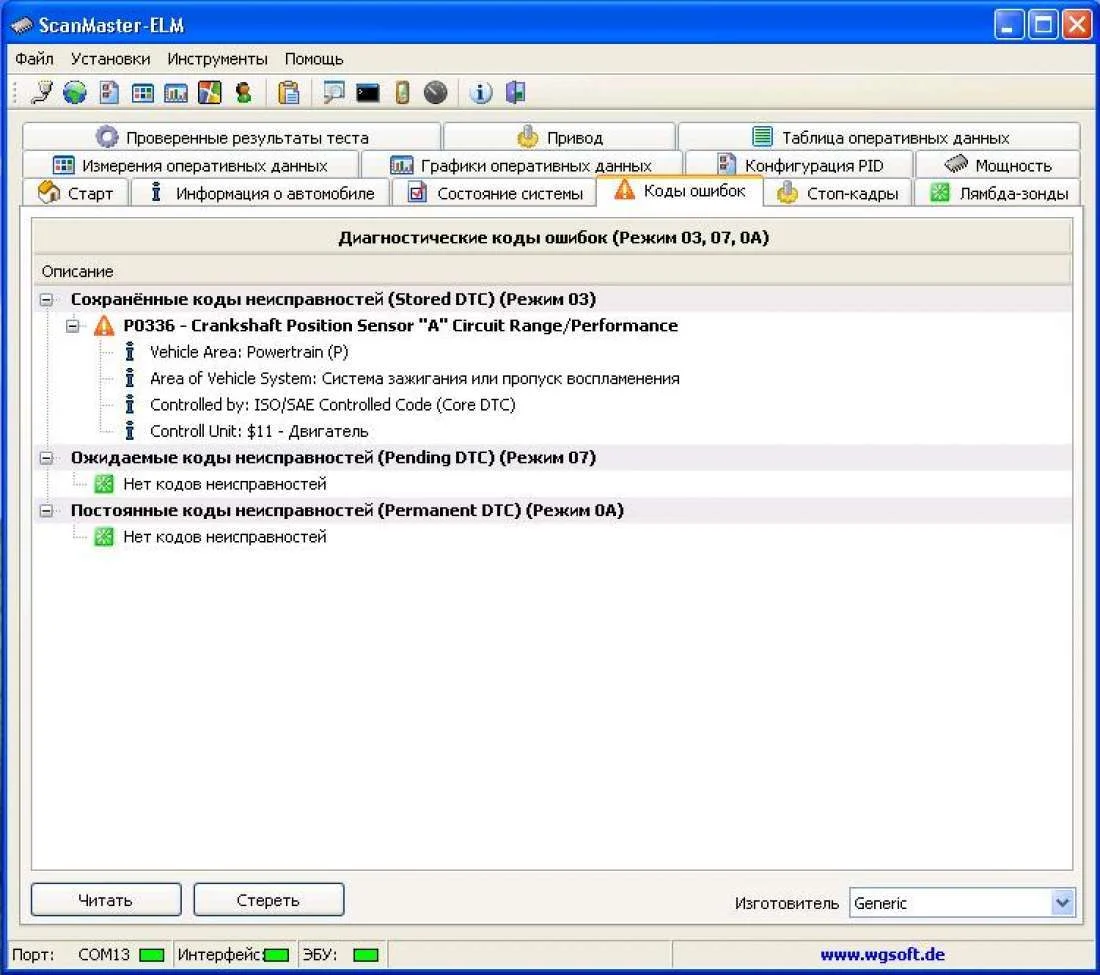

а вот с диагностикой надо разбираться...
высветилась ошибка на приборке... ща возьму ноут и пойду гляну
потом отпишусь :)
вот скрины (буду ща искать расшифровку):
предварительно: после ночи с первого раза машина не завелась - пропуск воспламенения (?)

Странное число оборотов двигателя на втором скрине.
Тоже подумываю такой девайс приобресть, зная, что он частичный функциональный кастрат, но всё же. Вещь полезная.
Пока вроде ничего не беспокоит(по дереву три раза), окромя ошибки педальки газа.
Появилась при некорректном отцепе, когда педалбустер подключал или салонный фильтр менял.
Видимо последние значения датчика, перед остановкой двигателя, записанные в память.
порядка 900об/мин должно быть у меня)
Фигасе, какой оборотистый, Мастер Кунг-фу аднака:D
