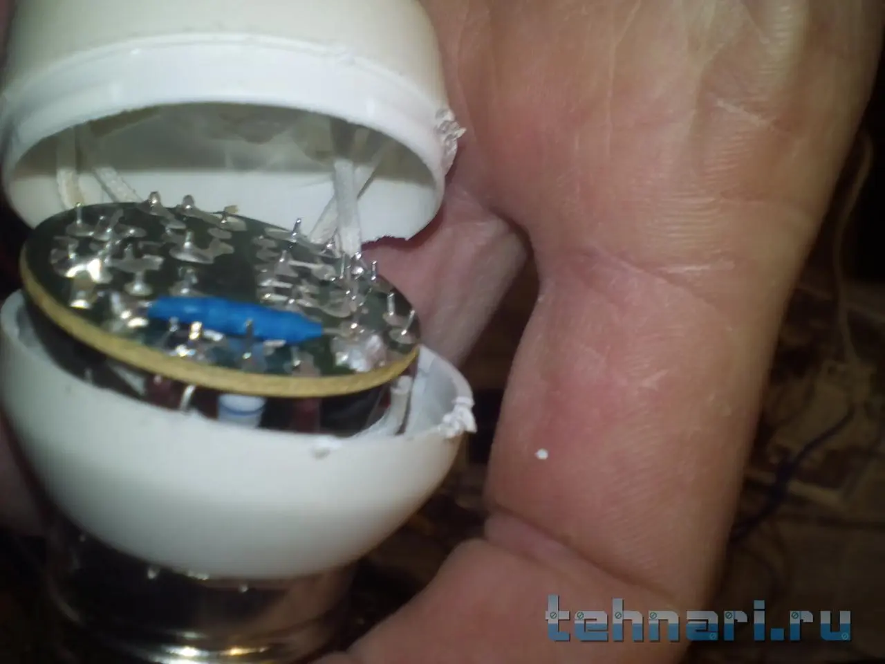

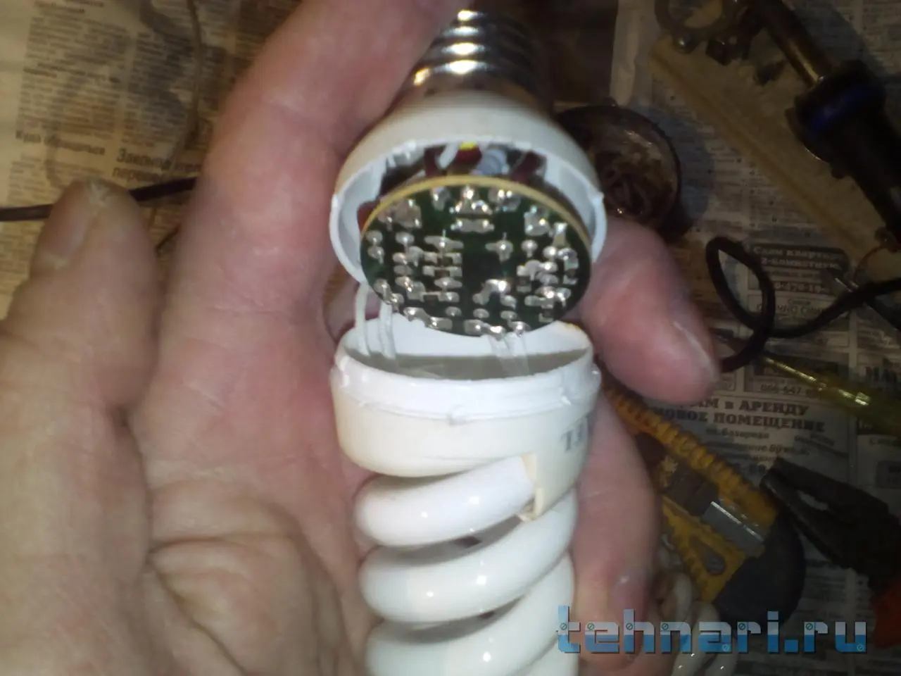

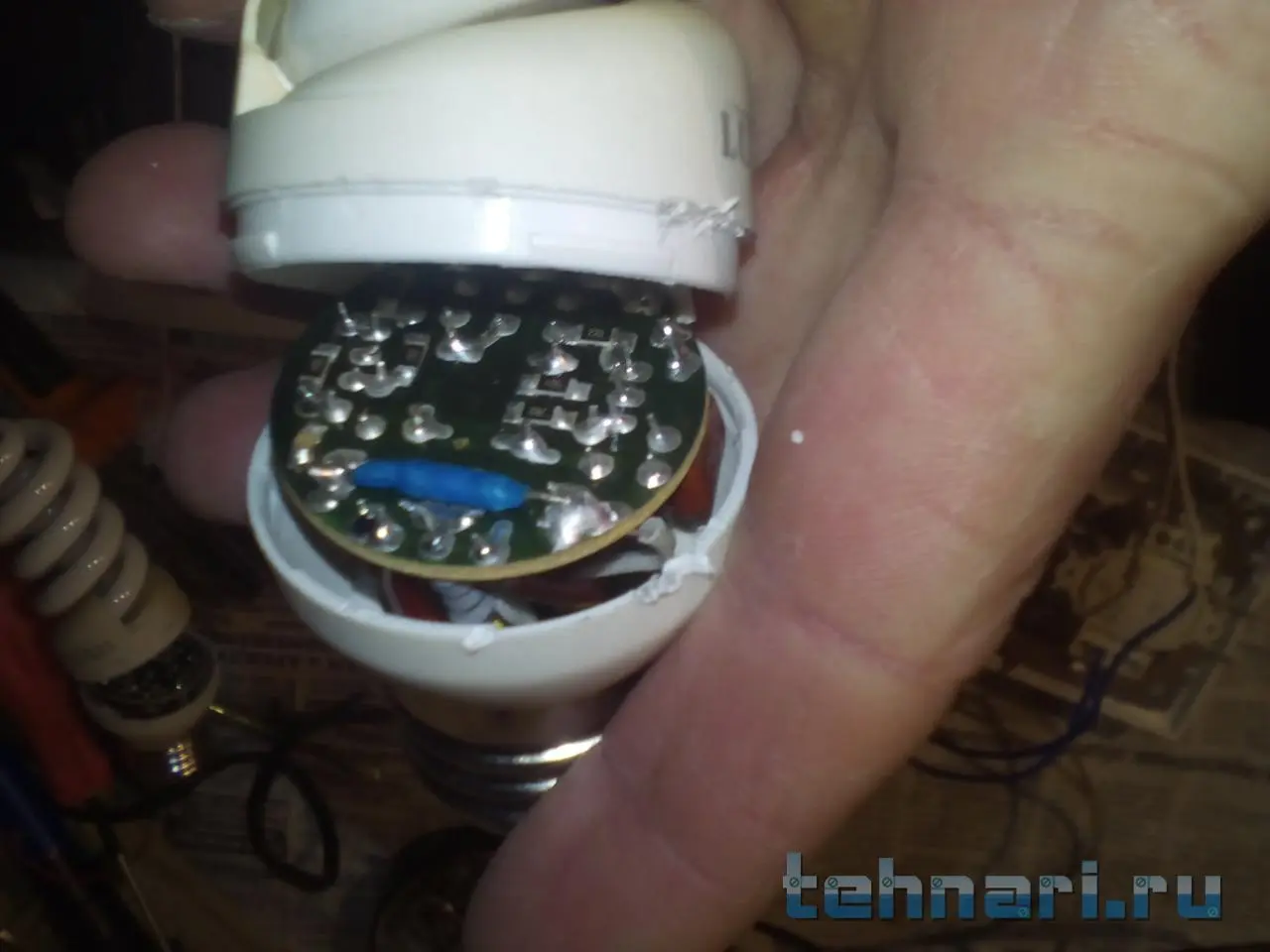

Есть такая проблема когда в доме ( квартире ) стоят выключатели с индикацией и стоят экономные лампы ( лдс ) то как закон они мигают , и это мало того что раздражает так оно еще сокращает срок службы самой лампы ( объяснять не буду ). Решений в сети несколько : 1) снять индикацию с выключателя ; 2) поставить рядом с экономкой обычную лампу накаливания ; 3) поставить параллельно экономке резистор 50 кОм 2W . Но эти варианты меня не устроили ( объяснять не буду ) .
Было решено припаять резистор 100 кОм 0.125 W параллельно конденсатору после диодного моста на плате экономки , на его ( резистор ) обязательно одеть термоусадку или мотнуть изолентой . Все проблема решена ) .
Может кому то пригодится .
У резистора МЛТ 0,125Вт максимально допустимое рабочее напряжение 200в, а на конденсаторе фильтра 310в. Может "прострелить" в любой момент.
Лучший вариант устранения мигания сберегаек, это подключение параллельно лампе конденсатора 0,1-0,33 мкФ, в зависимости от мощности лампы, на напряжение не менее 400в.
Я, когда 10 лет назад делал ремонт в доме, к каждому выключателю дополнительно протянул "нулевой" провод как раз для таких случаев. Небольшая доработка выключателей (переключение индикатора на дополнительный 0) и проблемы с миганием нет ни на каких лампах, хоть ЭС, хоть СД. И не надо каждый раз разбирать новую лампу для до-модернизации взамен перегоревшей. Причем индикаторы можно включить на-постоянно (у меня так сделано, и так проще в выключателе сделать, т.е. индикатор горит всегда и даже без ламп) или когда лампы выключены (как и стандартно предполагается).
