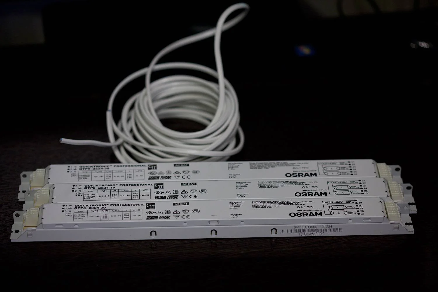

Здравствуйте,решил я сам изготовить светильник для аквариума на Т5 лампах.
6 ламп- 3 эпра .
ЭПРА OSRAM quicktronic professional qtp 5 2x24-39.
я полный ноль в этих делах,мне нужна очень ваша помощь. :tehnari_ru_837:
Как я предполагаю всю систему:
1)будут отдельные вкл/выкл. на вентилляторы охлаждения ламп
2)нужны ли отдельные вкл/вкл на 3 группы ламп?
3) идет один сетевой шнур к 3-мя эпра?
4) абсолютно не знаю,как между собой соединяются эти ЭПРА .
5) подойдет ли провод для подсоединения эпра к лампам и между собой?
ЭПРА
Провод купил 6 метров. какой дали. Может нужны другие провода?
Зачем вентиляторы? Эти лампы практически не греются.
Нет, достаточно одного.
Да, одного достаточно.

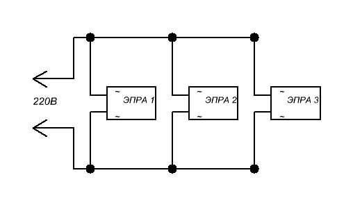

Все параллельно. Т.е. подводите напряжение к одной и от этих точек бросаете перемычки к остальным.
Подойдет.

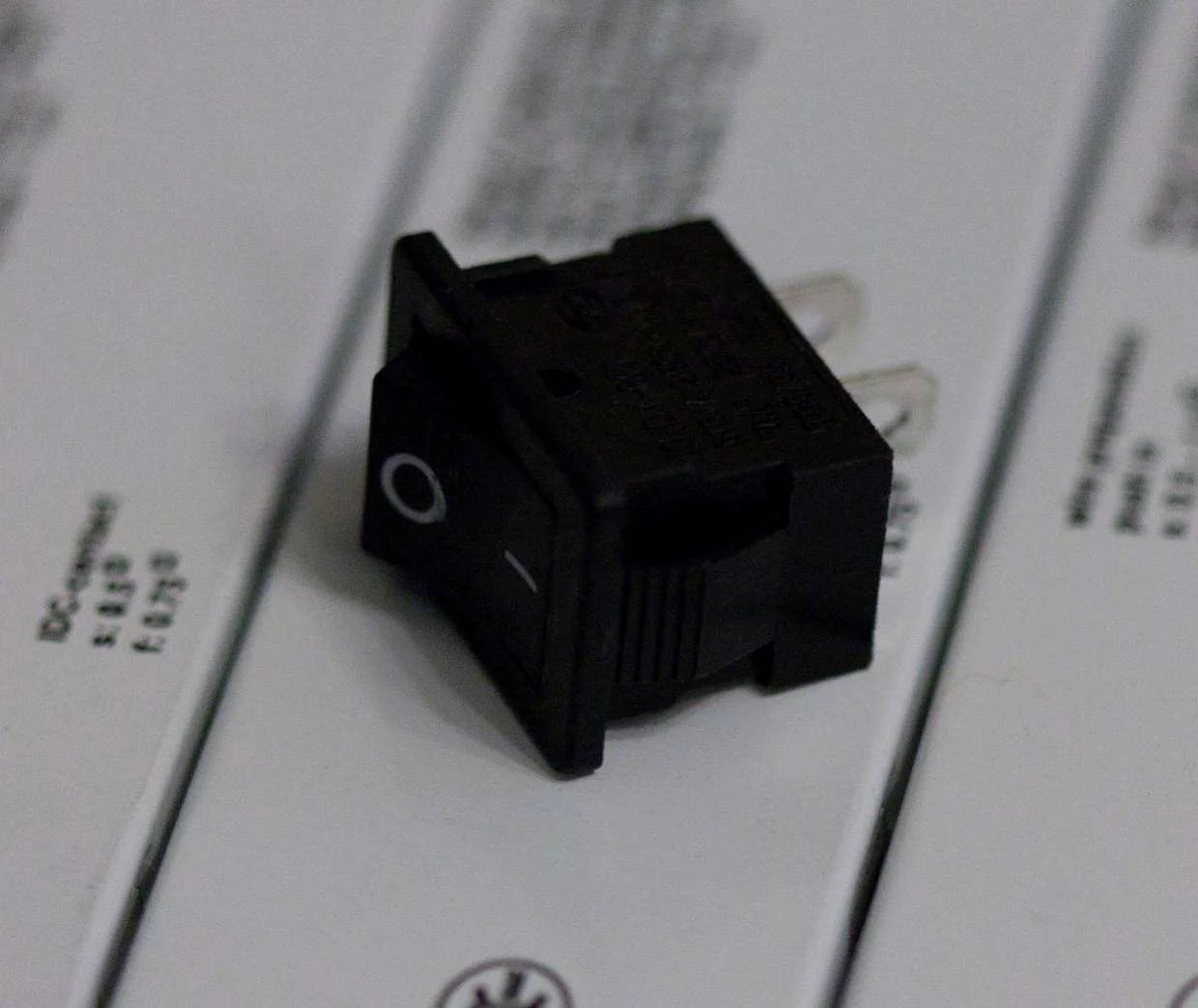

1. можно, проще если кулеры будут от 220В.
2. если планируется раздельное вкл/выкл ламп, то нужны.

4. если вы про включение в сеть, то очень просто, подключаете провода к сетевым клеммам (на корпусе обозначено знаками переменного напряжения) затем соединяете вот так:

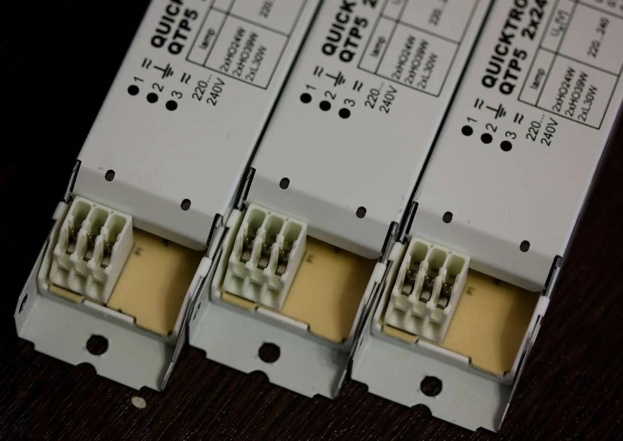

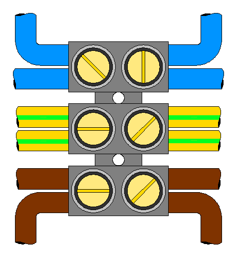

Ещё один нюанс: такие разъёмы, как на Ваших ЭПРА, не любят , когда в одну клемму ставят больше одного провода, хорошо держаться будет только один. Поэтому, для разводки питания, воспользуйтесь винтовым клеммником. Размер подберите, чтобы можно было зажимать по два провода в одно отверстие, как-то так:
Итого - по одному проводу от каждой клеммы - это приходящее питание, остальные три - каждый к своему ЭПРА.

Я выше схемку бросал, глядите :) на ЭПРА у вас по 3 контакта, средний это заземление, если у вас нет дома розеток с "землёй" то этот вывод вам не нужен :)
А если к клеммам припаять провода,
Если Вы имеете в виду клеммы своих ЭПРА, то в них провод просто вставляется до упора, прямо вместе с изоляцией. Без болтиков и пайки. Специальным инструментом, но можно (если осторожно) и маленькой шлицевой отвёрткой...

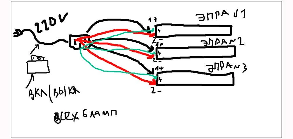

Так вот.. Если мне от этого сетевого шнура провести от его 2-х клемм 6 проводов на 3 эпра? Щас попытаюсь нарисовать.
ЭПРА
Если мне сделать как по схеме,которую я нарисовал? (простите за корявость)
1)Будет идти сетевой компьютерный шнур.
От него я думал сделать выключатель для всех эпра с лампами.
От сетевого шнура думал сделать 6 проводов по 2 провода на 3 эпра.Правильно? Это называется парралельно?
    31 KB · Просмотры: 102
Правильно. Правильно и заземление, голубой на Вашем рисунке.
Да, это и есть параллельное включение (то о чем говорили) :)
