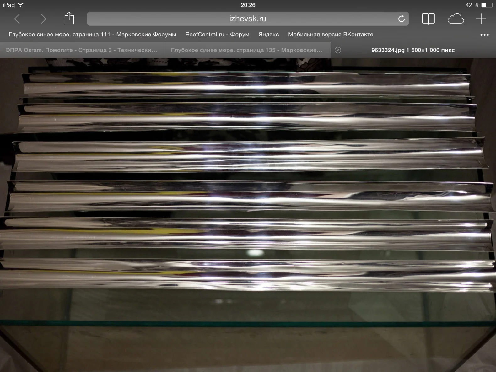

Для т5 ламп сделал отражатели из потолочных реек, купленных в строительном магазине. Ушло 2 рейки по 3 метра. Длина каждого отражателя 90см - 6 штук. Думаю будут отражать хорошо. Главное, лампы разместить строго по центру и со блюсти симметрию.
