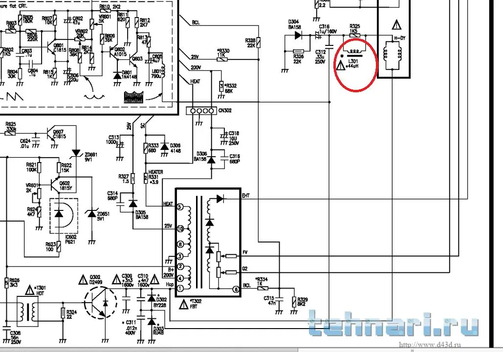

Отмотал обмотку, склеил супер клеем, снова домотал и залил силиконовым пистолетом. Стоит эта "L" в обвязке строчника.
    58.6 KB · Просмотры: 53
    55.7 KB · Просмотры: 72
Насколько я помню, эта "L" греется в работе. Поэтому я сомневаюсь, что
будет эффективным.
Поздно, собрал уже. Если и стечёт ничего страшного, я думаю. Может и отломилась потому, что в термоусадке была изначально, от нагрева потянуло...
Пока полёт нормальный!
