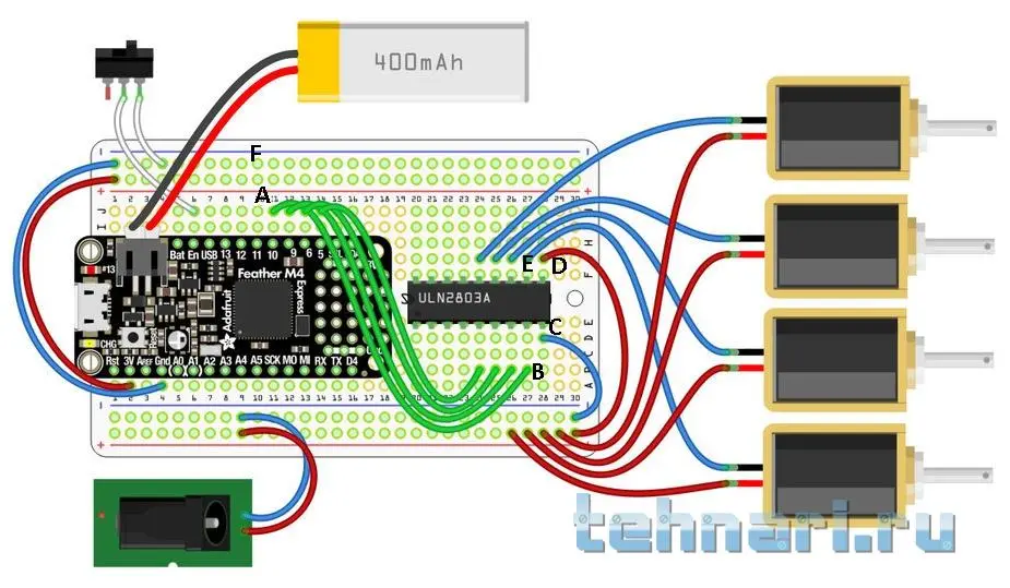

Собираю вот такую схему. В общих словах здесь микроконтроллер Feather принимате сигнал с компа и переводит его в логический ШИМ-сигнал на 10 пине (точка А на схеме ниже). Эта часть у меня норм работает, вижу на вольтметре появляющиеся и уходящие 3.3V, если измерять между точками F и А и если пока не подключать БП к нижней шине.
Далее этот ШИМ-сигнал запускаю как управляющее напряжение на один из входов ULN2803 (точка В). В результате чего выход ULN2803 (точка Е) должен управлять соленоидом, запитанным от БП на 12V 2А. То есть активировать и деактивировать его согласно посылам с компьютера. И вот тут что-то не работает, когда я подключаю БП.
Соленоид постоянно остается активированным, да еще и существенно греется. Замеры напряжения показывают следующее:
Вход ULN2803 (точки F-B), напряжение меняется между 1.05 и 2.6V.
Выход ULN2803 (точки F-E) напряжение меняется между 1.25 и 2.85V.
Между C-E постоянное напряжение 0.43V
Между C-D постоянное напряжение 11.89V
На соленоид идут постоянные 11.4V
В чем загвоздка? Больная ULN2803? Нужна общая земля у микроконтроллера Feather и ULN2803 (соединить точки F и С)?

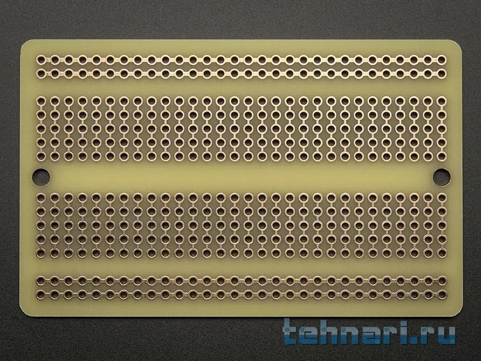

Все элементарно. Плата представляет собой обычную Perma Board от Adufruit. Эскиз вообще от схемы мало чем отличается.

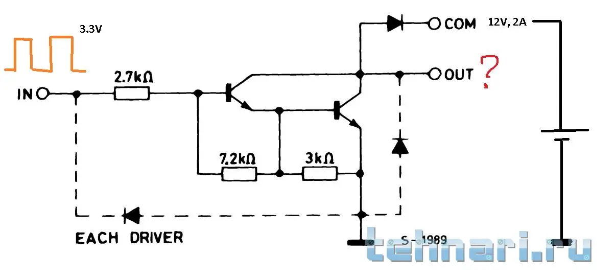

Вот пожалуйста схема того, что внутри ULN2803
Подаю на один ее входов IN меандр 3.3V, как управляющее напряжением. Запитываю на COM источник питания 12V 2A. В итоге на выходе OUT у меня должен быть меандр от 0 до 12V, так сказать? в противофазе с входным меандром (логическое НЕ). А у меня на OUT всегда висит 12V. Где и как искать причину неправильной работы?

Нагрузку надо повесить с +12 Вольт на out микрухи.
Питание на COM рекомендуют подавать, если подключается индуктивная нагрузка (в моем случае соленоид), дабы была диодная защита.

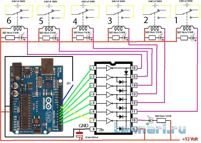

нагрузочный резистор и диодная защита это разные веСчи. одно не исключает другого. что такое резистор в цепи коллектора или эмиттера хорошо расписано в описании работы транзисторов включенных по схеме ОК, ОЭ, ОБ. индуктивность у обмотки реле не столь значима,что бы ее блокировать диодом. да и диод не так включается.смотри типовое включение. например - борисов . юный радиолюбитель. или сворень. шаг за шагом.

Родной! А похоже ты неправильно схему собрал. Насколько я понимаю и вижу на картинке: у вас минус питания от батарейки не соединяется с минусом питания соленоидов. Будьте внимательны батенька)))
Так тоже можно, но при использовании оптопары на канал, тогда будет развязка по питанию. Удачи.
