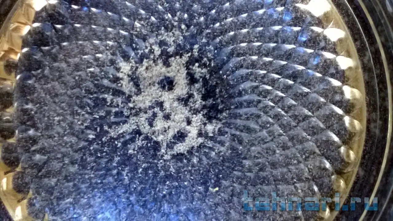

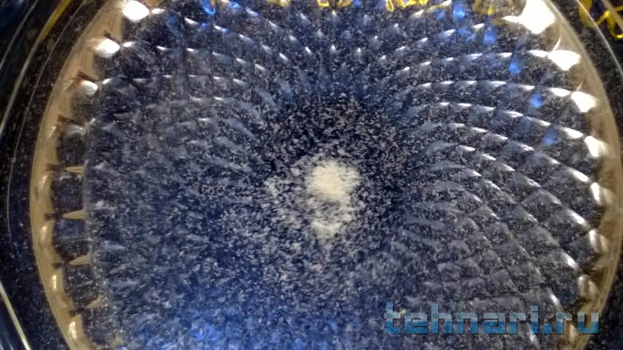

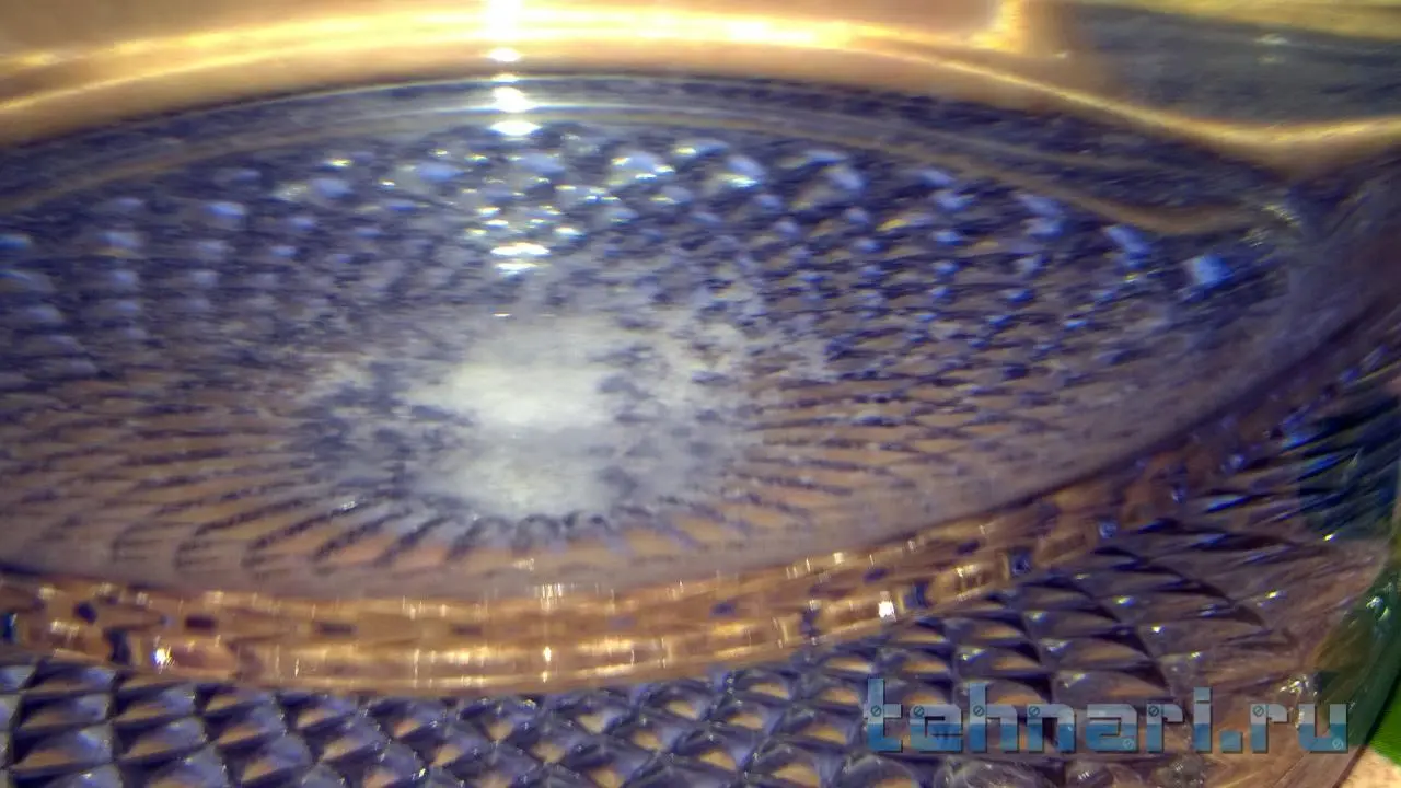

Вот такой осадочек через несколько часов выпадает:
И заодно осадок сдать на анализ.

Однако, вы мастер запудривать мозги. Нет, чтобы сделать фото на бумаге, ровной структуры, возможно, цветной. чтобы было лучше видно белые кристаллы соли. Какая-то невообразимая стекляная ваза. И попробуй разглядеть отдельно фон, и отдельно предмет разговора.
