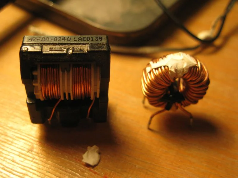

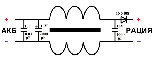

Попросил меня знакомый поискать схему фильтра,поскольку у него на радиостанцию идут помехи.Выбрал 2 шт(на рисунке),только не могу определиться что использовать для дросселя на 1 схеме? вот нашел,но подойдут ли они?

Левый (верхний) рисунок - предназначен для подавления синфазных помех в двухпроводной линии.
Правый (нижний) - ФНЧ, предназначен для фильтрации ВСЕХ ВЧ помех. Правильнее ставить именно его.

Можно попробовать оба. Может и получится. Но это фильтры для 220В. Для авто надо мотать на ферритовых стержнях.
а может дело в машине ...............Пробиты резисторы на свечных проводах точнее на наконечниках..
передам ему ваши пожелания пусть пробует :),а дроссель на рисунке(квадратный) на феррите
Ни первая, ни вторая схемы никуда не годятся, если речь о высокочастотных стримерах при работе прерывателя! ... :)
Первая вообще бред! Посадить минус на массу авто и выход дросселя опять же на массу, какой в этом смысл? ... :)
Вторая будет работать, но должного эффекта не даст, коэффициент фильтрации мал. Нет предварительного среза стримеров ... :)
Дроссель, достаточно кольца 20 мм, провод в один слой ... :)

Искрение прерывателя создает помехи во всем спектре частот (переменка), которая накладывается на постоянную составляющую сети авто 12-14В. Если посмотреть лучевым осциллографом, это хорошо видно при увеличении яркости луча. Хоть на прерывателе есть конденсатор, но он гасит только частично. При коммутации прерывателем бобины (индуктивность), а именно при разрывании контакта прерывателя, происходит токовый импульс обратной полярности, вот от сюда и появляется переменка, которая накладывается на постоянную составляющую сети авто. Поскольку это происходит во всем диапазоне частот, включая звуковые, которые мы как раз и слышим как помехи. А вообще правильно сказали выше, чем больше не ухожен трамблер, тем помех больше. Чем трамблер грязнее + неправильная юстировка (отладка) тем больше помех. Предварительный срез стримеров (положительной полуволны) в звуковом диапазоне частот, уже большой плюс для нашего уха. Остаются стримеры отрицательной полуволны, с которыми успешно борется П-образный фильтр с дросселем. Вот на что надо обратить внимание при построении сетевых фильтров для электронной аппаратуры авто с трамблером ... :)

Спасибо всем за помощь,тему можно закрыть.замена "ксенона" на "нормальные" лампочки решило проблему.
