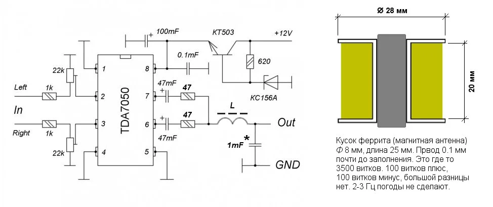

Здравствуйте дорогие друзья! Я тут первый раз. Для всех новичок либо чайник, ну дело не в этом..... Имеется одна небольшая затруднительная ситуация: есть усилитель на TDA20## самый просто(самодельный), его планирую установить Сабвуфер мощностью всего 20 ватт. И мне требуется ваша помощь в создании ему фильтра нч с питанием на +12 - 18 вольт (одно полярный) и с чистотой среза ~100-150Гц, можете чем небудь помочь, можно схему. Буду крайне признателен!!! Сам усилитель который я сделал: http://www.tehnari.ru/f156/t36033/
Вот самый простой.
    27 KB · Просмотры: 10,744
можно сделать на тда2822м и на выход повесить RC цепочку......:)
kit_, !илья! Вы мне объясните, для чего делать ФНЧ на сдвоенном усилителе для наушников? Здравый смысл подсказывает, что для этого достаточно практически любого сдвоенного операционника который устойчиво работает при единичном усилении. На одном сумматор и одно звено, на втором - второе звено ФНЧ 3 порядка.
Можно и без доп МС.
    28.2 KB · Просмотры: 391
Вот самый простой.
Можно заменить чем не будь, резисторы которые стоят по 0.125 Вт(1кОм, 47Ом, 620Ом)??? А то я такого в продаже не нашел, TDA есть и все остальное тоже есть, а их нету, есть только на 0.25Вт, 0.5Вт, 1 Вт. Возможно ли заменить на них, или не желательно???
да печатка правильная....тока кондесатор рядом с катушкой обязательно пленочный!!и на входе желательно установить переменный сдвоенный резистор на 22кОм....
А на палтишок не сойдет???
50кОм в смысле ну или 20кОм, Других номиналов в продаже пока нет, уже разобрали
20 ком и 50 тоже можно....тока сдвоенный!
