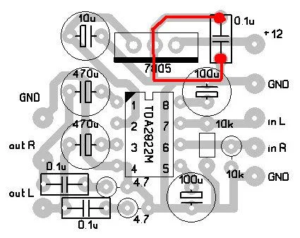

а если кандёр на 2.2мф сколь надо витков?

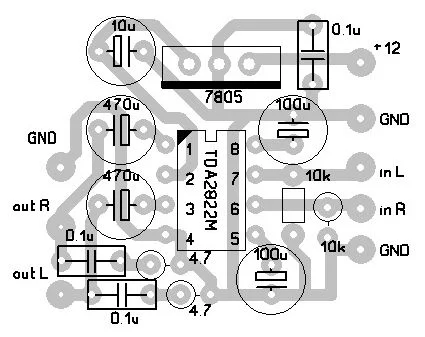

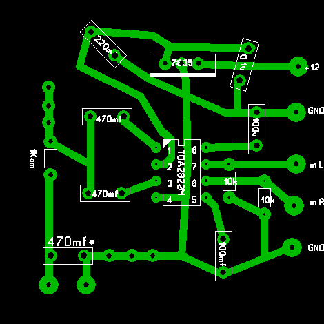

Как я не крутил вашу печатку так и не понял что к чему и пришел к выводу что она не правильная :D
Вот набросал по вашей схеме вам печатку только кренку тоже добавил
Вот в формате layout Посмотреть вложение 52248
не понятно для чего вот это?..........

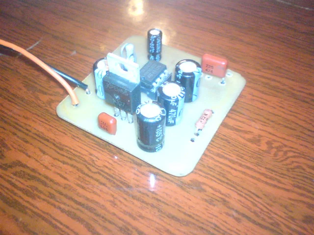

вот типа так надо?проверьте......
да кстати вместо 7805 у меня крен5б это нормально?
    8 KB · Просмотры: 1,727

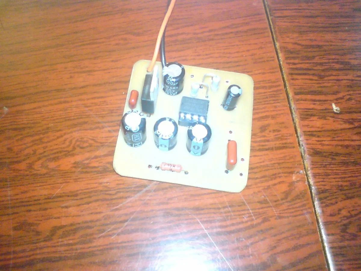

а кандёр на входе где +12 нужен?
так что правильно я сделал на выходе ,просто суммировать каналы и всё?резисторы в этом случае нв выходе не нужн?

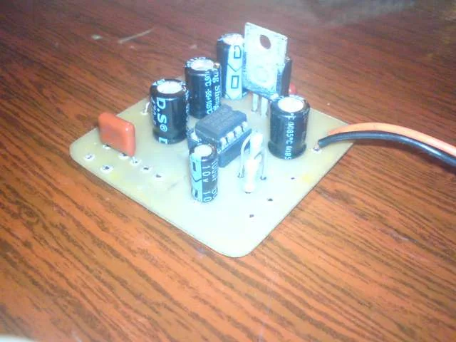

собрал токо вот крен 5 б и тда2822м греются.....
а если поставить 7805- 5 вольт? как думаете греться будет?

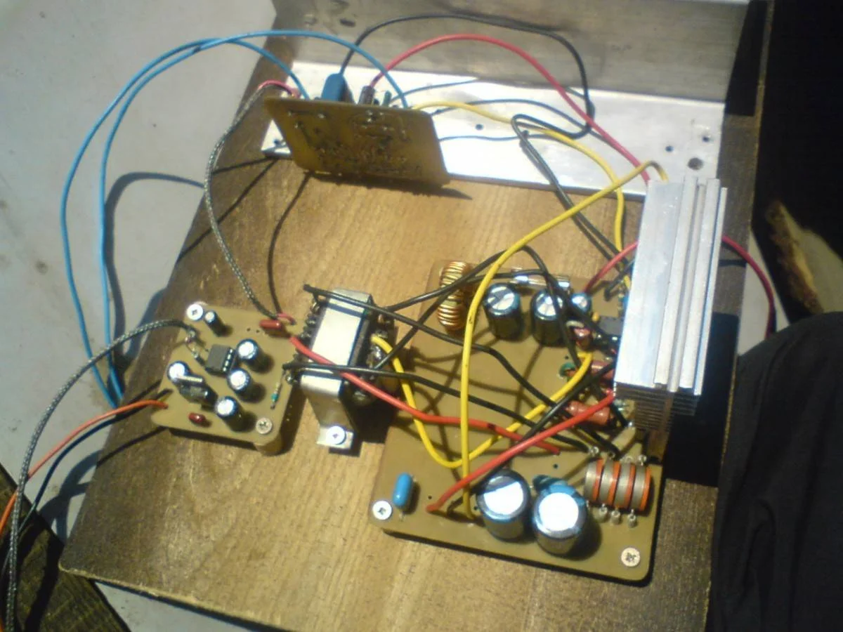

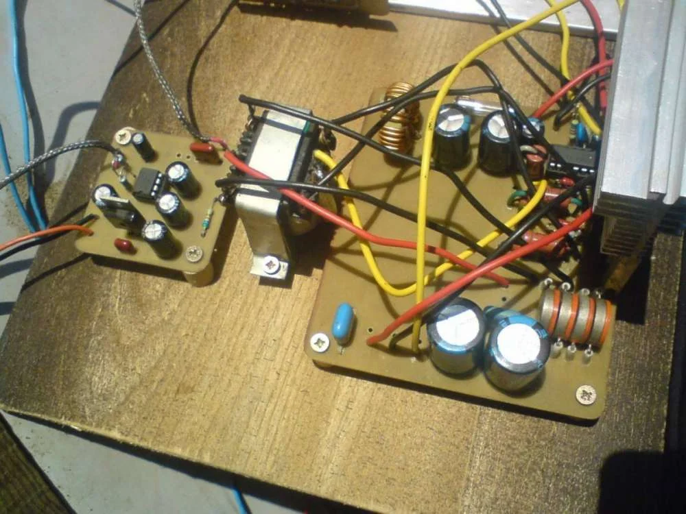

Вот подцепил к TDA7294 токо звук не очень, слышно голоса и начинает забивать по входу когда ставлю на максимум, думаю надо ставить переменный резистор токо не знаю куда?
на входе фильтра или между фильтром и усилителем.
Так и есть. Если бы поставил катушку было бы лучше а пока это максимум для этого ФНЧ. Я вчера собрал ФНЧ на операционниках (наконец то) сегодня вылажу обзор фильтра.
-а что где переменник ставить? такое впечатление забивает звук становится не таким басистым.
-поставлю катушку будет норм?
Нигде, он не поможет.
Это значит что емкость среза поставил слишком большую, что он уже и низкие частоты подрезает.
Ну не знаю на сколько будет лучше, но что будет это точно но емкость фильтра надо уменьшить походу.
Какая сейчас емкость на фильтре?
щас 0.47 мф и резистор на 12 ком...........
может всё таки это перегрузка по входу на фильтр а затем на усь?
12кОм это многовато, у меня при подборе нормально было 1кОм и 2мкФ - попробуй ка так. Но я думаю ты с этого фильтра не выжмешь то чего хочешь.
