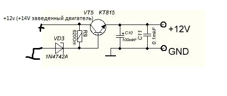

Собираюсь собрать ФНЧ для саба наТДА7294 в авто на микросхеме тда2822м как я понял эта микросхема питается до 15 вольт, но всё же в целях безопасности (так как сжёг сам не знаю от чего уже 3-4 штуки)хочу:
1)поставить крен8А(7809) для того чтоб запитать эту микру от 9 вольт так получится?
2) Что ещё необходимо ставить чтоб питание было 9 вольт?

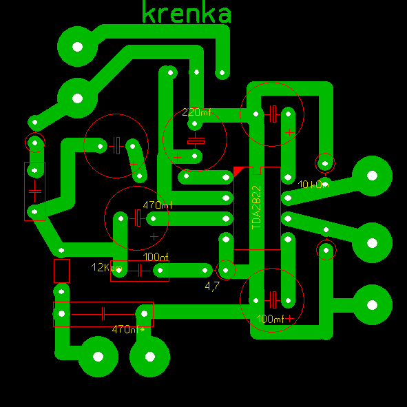

3)Нарисовать печатку всего фильтра с кренкой,если у кого есть вылаживаем :)
Питается от 12В сделать на кренке не получится так как напряжение стабилизации должно быть выше на 3В (это если подключать от бортового напряжения авто)
Вам нужен параметрический стабилизатор напряжения
У TDA2822 типовое напряжение питания 6В, максимальное - 12В, КРЕНку на 6В или 9В вполне можно применить
минимальное напряжение питания 1.8В

ребят, а у кого есть печатка для этого фильтра + кренка?

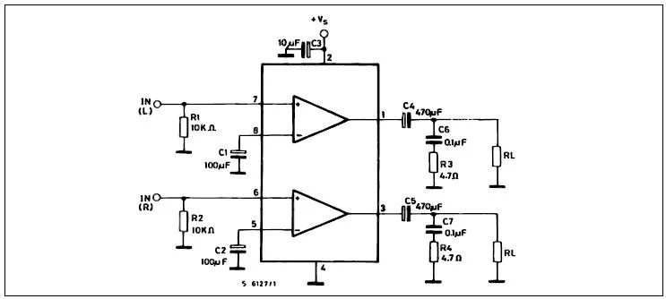

если поставить все дитали как на схеме фильтр 100% будет работать?
ну по стандартной .............
Вот по этой, список деталей:
1) два резистора по 10 Ком
2)два кандёра по 100 мф 16 вольт
3)два кандёра по 470 мф 16 вольт
4)два плёночных кандёра по 0,1 мф (это на которых-104)
5)два резистора 4,7ом(а если таких нету?)
6)по питанию кандёр на 220 мф 16вольт + 104 плёночный
7)кренка на 9 вольт (греться будет?)
Да ... :)
Надо ... :)
Желательно на 6В, греться не будет, токи маленькие ... :)
-а на 6 вольт это какая? как называется?
-поидее но выходе должено быть объединение каналов + фильтр ,токо как это сделать? куда что девать?
так как объединить каналы? может кто нарисовать?
а что даёт это объединение? кто скажет?
типа так? правильно?
    12 KB · Просмотры: 1,086
