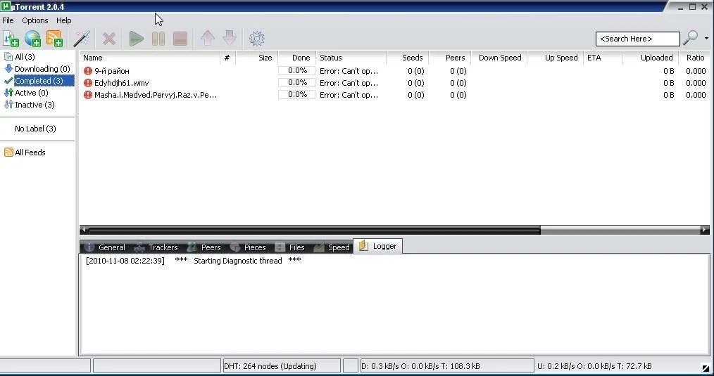

вот кстати как мой торрентик выглядит!Я всетки в надежде что кто-нибудь что-то посоветует как мне вычистить комп от Comodo:tehnari_ru_121: 2010-11-08_022526.webp
А почему, вы решили, что проблема начались из-за комода? Красные значки у вас на фотографии обозначают:
Что означают красные символы в строке состояния торрента?
Эти красные значки говорят, что µTorrent не смог подключиться к трекеру. Такое случается, когда трекер отключен, перегружен, либо его доменное имя больше не существует. Проверьте вкладку "Трекеры", чтобы просмотреть точное сообщение об ошибке. Обычно эта ошибка некритическая, дополнительные действия не требуются.

Да вы не представляете сколько раз я удаляла и снова ставила!И разные версии и битторрент и еще кучу разных!И кучу прогг для скачивания сайтов:таких как Free Download Manager,Teleport и кучу других ни одна не пашет,зато без проблем работае Download Master и Shareman и с файлообменников качает!Я совсем блин пала духом,но тут маленько понимающий человек,полазив часа 2,помучавшись,выдал мне что потры похоже заблокированны!Вот я все еще мучаюсь:tehnari_ru_657:,ищу,а результата ноль!Да и все это и правда началось после удаления Comodo
Аfrikanka, тогда остатки от комода запускаются при автозагрузке компа скачайте утилит AutoRuns от Sysinternals. Этот утилит не требует установки. Запустите в безопасном режиме. После запуска утилиты в главном окне перечислены объекты, которые автоматически запускаются при старте системыи на вкладке Everything по поиску найдите все ссылылки на comodo и удалите их. Для пущей надежности можно и в реестре почистить все ключи содержащие comodo.
