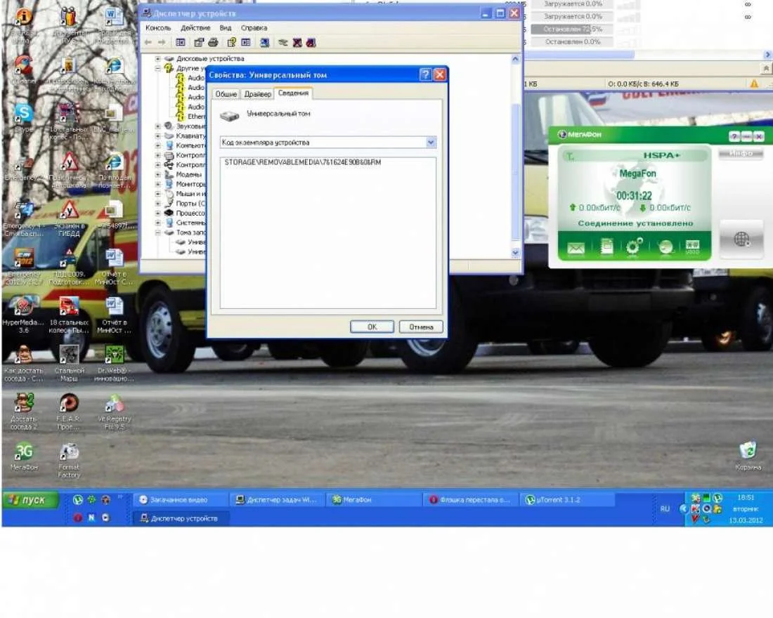

Помогите, пожалуйста! Любимая флэшка на 16 гигов перестала определяться компом. Ни открыть, не отформатировать нельзя. Пробовал на разных компах. Подскажите, как быть, пожалуйста!:tehnari_ru_281:

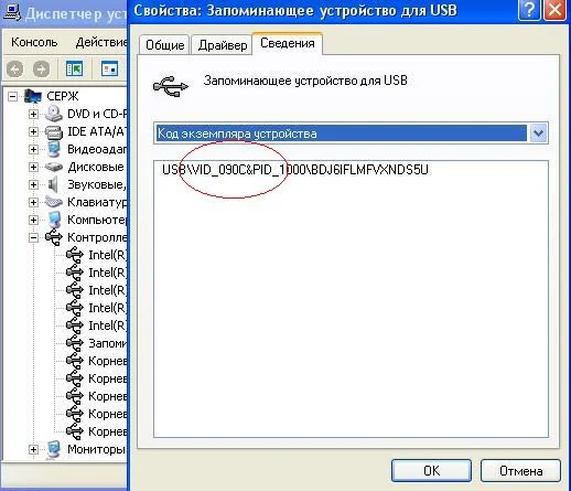

в диспетчере видна? какой vid pid ?
Да, в диспетчере отображается. А что такое vid pid ?:tehnari_ru_942:

Простите, а как можно сделать картинку рабочего стола, чтобы суда выложить?
Клавишей "Print Screen", затем запустить Paint и обрезать до нужных размеров...
не могу загрузить скрин, пишет большое разрешение или большой размер.
А как сделать скрин в формате jpg?
Вот скрин зкрана
    97.5 KB · Просмотры: 114
в paint выбери сохранить как
Спасибо за ссылку, посмотрел и данные Vid&Pid, пробовал прогу с того сайт для восстановления флэшки- всё впустую. Разобрал флэшку, оказалось- проблема механическая- часть флэшки с контактами немного погнулась (сначала не обратил внимания) и как раз на этом прогибе припаяна микросхема. По всей видимости проблема в контактах. Спасибо всем ответившим за терпение.
