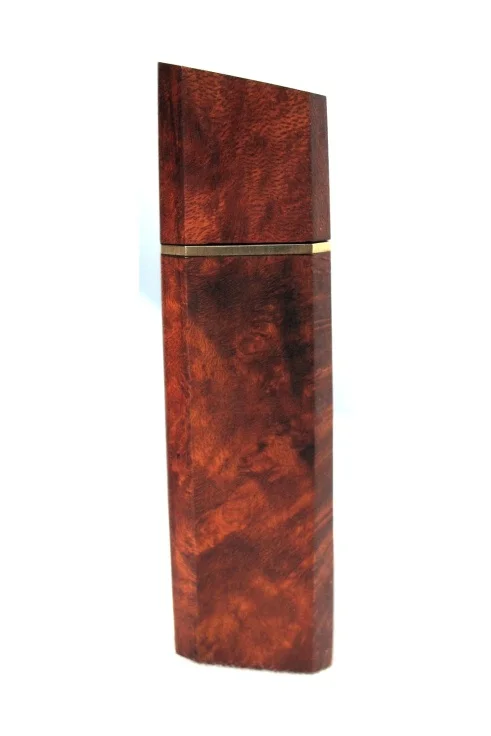

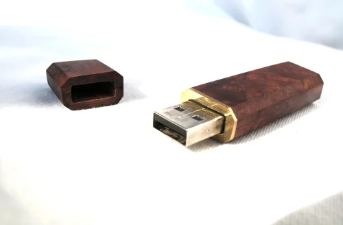

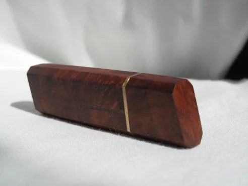

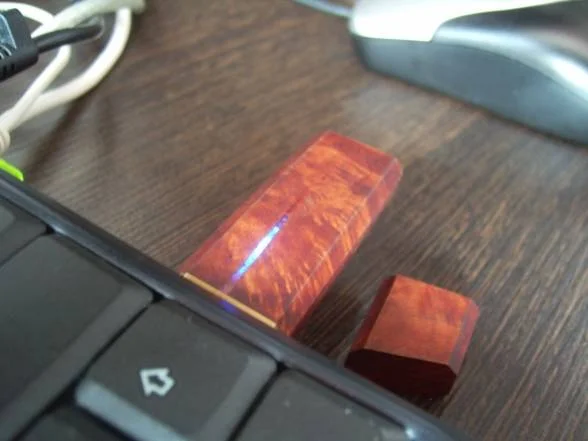

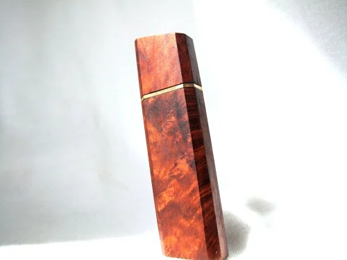

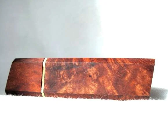

То же самое думал про свою резиновую флэшку, но вот однако умудрился потерять:D А если не секрет объясни пожалуйста как ты сделал паз в который вставил плату флэшки, таксказать полость:D давно меня этот вопрос мучает:D Или она из 2 частей? но шва вроде не видать:D
Шов виден, присмотрись.
Она на самом деле из 2х частей, паз делал 3мм пазовой фрезой, подгонял потом надфилями.. (надфелеской - стамески не было, один из надфилей с конца заточил - получилась не то стамеска, не то надфиль :) ) А шов... просто две заготовки очень плотно подогнаны друг к другу.. тут сродни притирке - стекло, нулевая наждачка и монотонные размеренные круговые движения.. паз становится практически не заметен.. затем пыль которая образовалась после "притирки" (характерного красно-оранжевого оттенка) я смешал с цианокрилатом и этой смесью уже и склеивал их..в 2 так сказать ряда.. внутри идет чистый цианокрилат для прочности, а ближе к краю с примесь пыли бриаровой.. Таким образом полностью от шва конечно избавиться не удастся, но сделать его минимально заметным можно. Вот впринципе вся технология.
Спасибо, я думал монолит:D
К сожалению настолько длинной фрезы у меня нет.. :( Я тоже сначала думал ее сделать монолитной..

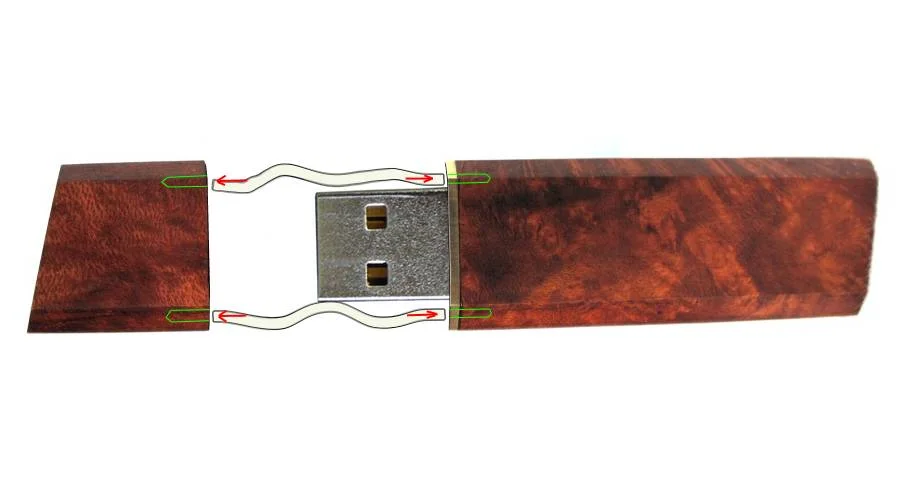

Насчёт колпачка, может по бокам отверстия сделать и какие нибудь усики сделать мягкие, что бы оттянуть в бок или в верх или в низ....
А на счёт отверстия... можно высверлить, а дальше мини стамеской, надфилем алмазным....
Лучше магнитные пластинки на сопрягаемых поверхностях корпуса и колпачка. Сейчас делают гибкие магнитные материалы. Похожи на тонкий линолеум.
Их уже давно делают, помню как ещё в детстве курочили холодильник, там в уплотнителе двери достаточно гибки, но слабый магнит :)
Насчет крышечки.. есть пара идей :tehnari_ru_007: и насчет крепления крышечки.. но они сейчас на стадии первичных эскизов.. как будет что-то конкретное, так сразу.

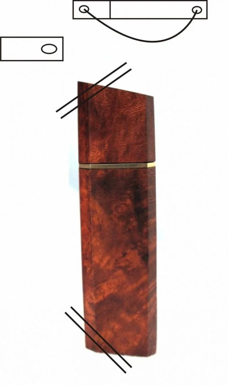

А может просверлить вот такие дырочки косые, за которые и закрепить какую нибудь золотистую цепочку?
P.S.
Или можно ещё не до конца просверлить так чтоб дырка была несквозная всмысле:D вставить туда концы цепочки и залить эпоксидкой например.

Я думаю примерно в том же направлении.. но опробовать идеи буду уже на другом корпусе.. бриар еще остался + сейчас рыщу в поисках чего нить не уступающего ему по красоте :)
А крепление сделать потайным, в крышечке сделать отверстия не большие, а в корпусе по длиннее отверстия, и вставить какой нибудь гибкий пластик;)
