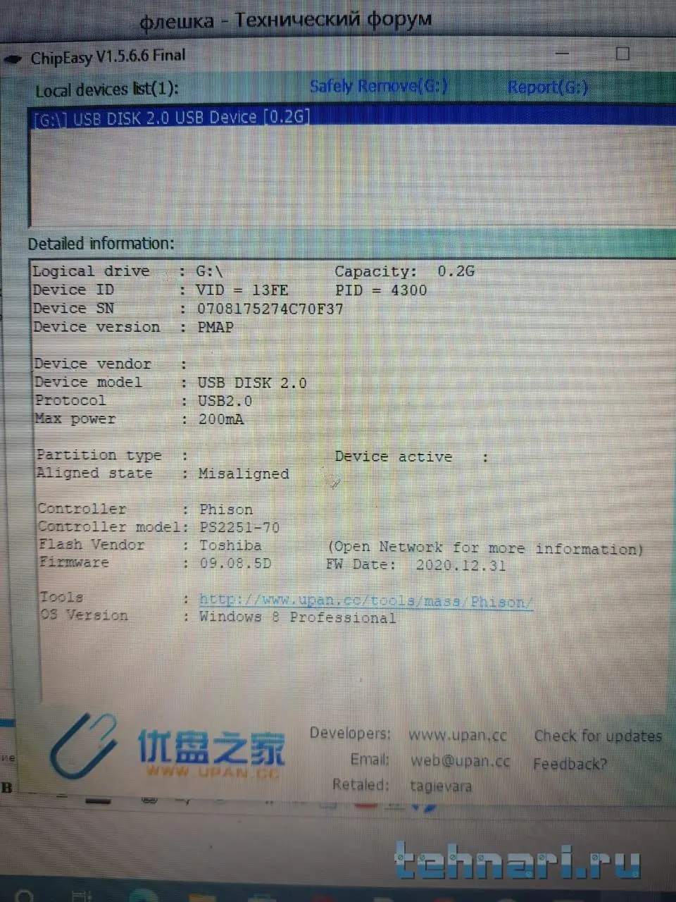

Покажи свою флешку в chipeasy.
до сих пор нормально работала. Был установлен образ виндовс 10 с официального сайта Майкрософт
Всё когда-нибудь ломается.
Я тебе даже утилиту скинул, а не послал на флешбут. Секундное дело дать картинку...

Как восстановить полный объем?
Запустить командную строку через Запуск от имени администратора.
1.Запускаем "DiskPart "
2.Набираем: "list disk" , программа отобразит все диске в системе.
3.Выбираем нашу флешку, будте предельно ОСТОРОЖНЫ, выбрав не тот диск, Вы можете 4. УДАЛИТЬ ВСЕ ДАННЫЕ не с того диска. Определям номер нашего диска (в нашем случае это 1) и вводим команду "select disk 1"
Для надежности (не обязательно), лучше проверить диск, который выбран (тип - usb, нзвание диска, например - Kingston DataTraveler ). Вводим команду detail disk
5. Теперь польностью очищаем флешку, УДАЛЯЯ С НЕЕ ВСЕ ДАННЫЕ. Вводим команду "clean"
6. Создаем новый раздел "create partition primary"
7. Выбираем нашу флешку "select partition 1 "
8. активируем "active"
9.Вводим "format fs=NTFS QUICK"
