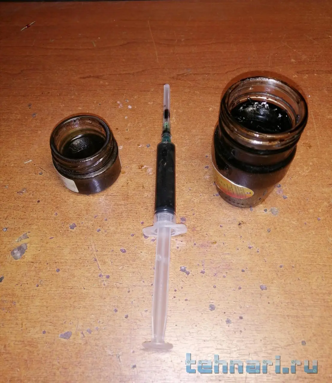

Флюс для пайки своими собственными руками
Саня, у этих маркетов по России бесплатная доставка, но, видимо, не везде, а вот на вопрос — где его взять в твоей местности, лучше тебя никто не ответит, ведь в своей местности ты, наверняка, ориентируешься лучше любого чужака. Какой тогда смысл спрашивать у людей, находящихся за тысячи км от той местности? Какой иной вариант ответа ты ожидал услышать на свой вопрос, ну хотя бы примерно?
P. S. Может я не так понял, и вопрос является риторическим, как жест отчаяния — где же её взять-то, если негде.
Вот вот, в послесловии ты меня почти понял!
С эти глицерином проблем не поймаете? У меня один товарищ платы загубил этим самодельным флюсом и меня еще и обвинил.
Поймают обязательно. Глицерин гигроскопичный очень, воду в себя тянет так что прямо на глазах режимы схемы с высокоомными цепями уплывают после пайки. Спаяешь, скажем, эмиттерный повторитель или каскад на полевом транзисторе, и как только глицерин в местах паек остынет, так через несколько минут каскад или узел теряет работоспособность.
