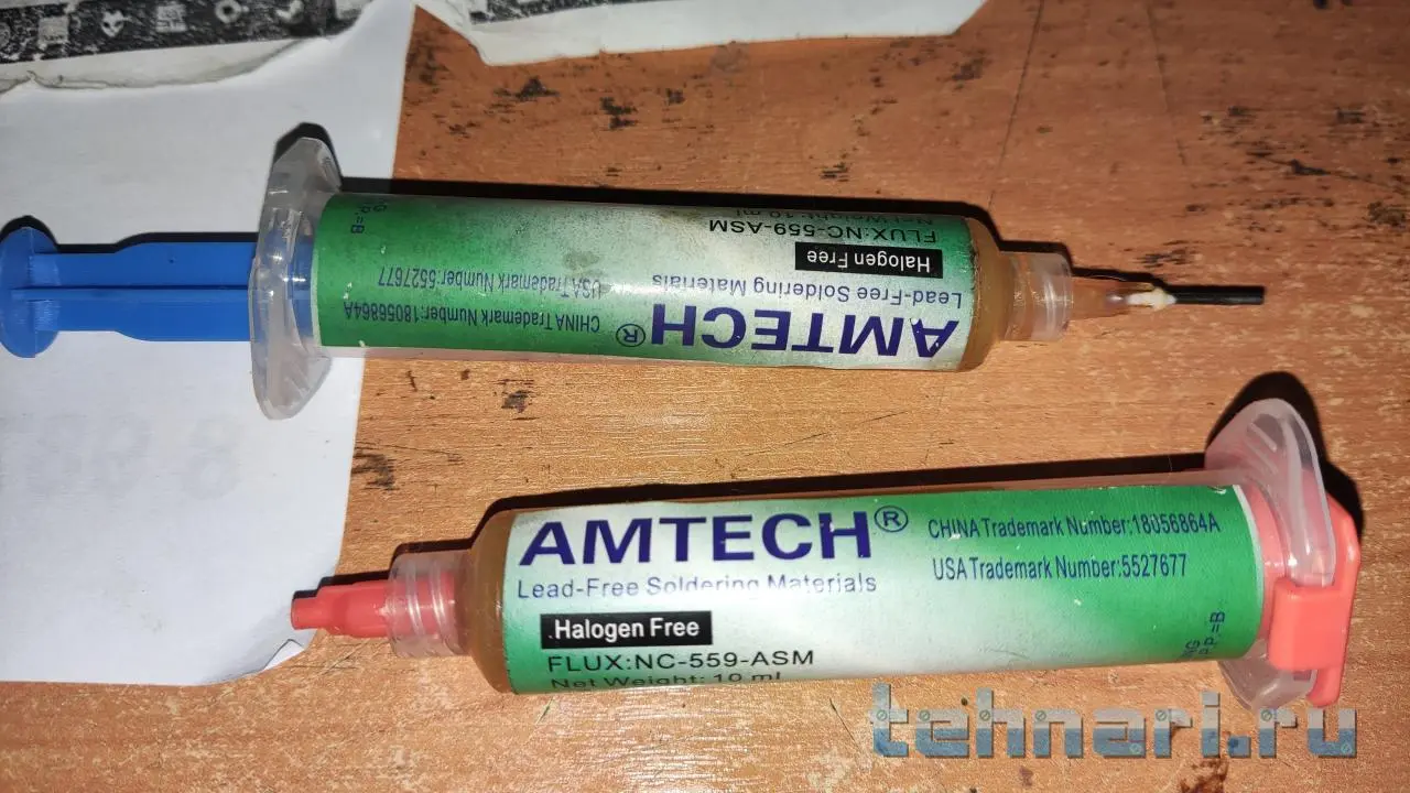

Аптечным вазелином "флюсить" и без канифоли можно, по сути тот-же китайский Amtech NC-559 или паяльный жир.
К слову сказать, прикупился недавно у "соседей".
Обошлось это всё меньше 500 рублей.
Флюс нормальный, бесследно смывается "галошей", а вот после пасты плату толком не отмыть даже с замачиванием в ацетоне, всё равно остаётся плотная прозрачная "ириска" и до конца не удаляется даже механически. В общем, приходится подрюкаться, хотя паяет великолепно!
Пробовал такое от братьев-китайцев. Флюс изумительный, берет практически любой метал (алюминий не пробовал), но вот только для дыхания пары опасные.
Я тоже ожидал чего-то подобного, но этот, как ни странно, практически вообще не пахнет.
Значит, у меня просто подделка. Такие же шприцы, те же надписи, но на зеленом фоне.

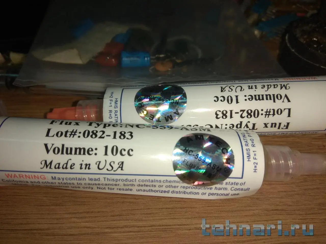

Да вовсе не факт!
Может даже и наоборот, у тебя (более-менее) оригинал. Хрен поймёшь этих "соседей"!
Единственное, не вижу на твоих шприцах круглых галографических наклеек. Сам отклеил или так и было?
А на моих, смачные такие, именно отдельные наклейки с надписями Амтех, маркой флюса и внизу маде ин USA.
Хоть продавец и "божился" что оригинал, хрен их знает? За такие гроши уж точно не оригинал.
Но запах очень еле заметный и пахнет хвоей.
