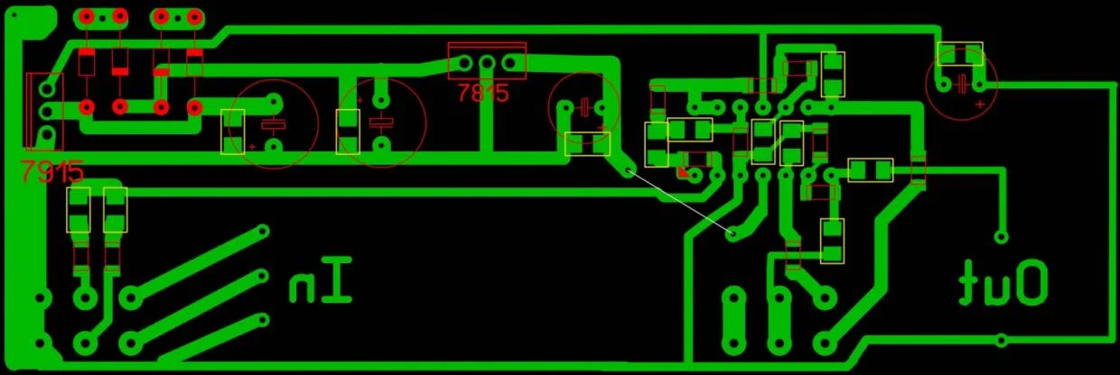

здравствуйте
есть сабж по схеме из 1го поста работает на басшейкер.
вопрос в следующем:
1)как обойти сабсоник?
2)R7 установлен 22к вместо 20к. насколько это критично для низкого баса?
спасибо за информативный ответ
Удалить R6, вместо С5 - перемычка.
Ни на сколько.
Ребята, всем привет. Я новенький, но с диким хобби повторять что то хорошее проверенное временем. Для того что бы потом наслаждаться музыкой в домашних условиях. В будни когда все на работе а у тебя выходной и громкость можно выкрутить чуть больше... Вопрос про конденсатор 3.3nF его можно заменить на 1.5nF или 2.2nf или 33nF?
Ещё ОР1 работает фильтром первого порядка низких частот(за счёт ёмкости С3) с частотой среза около 400Гц
Можно поставить номиналом на 1.5 2.2 или 33nF? Благодарю за ответ заранее.
