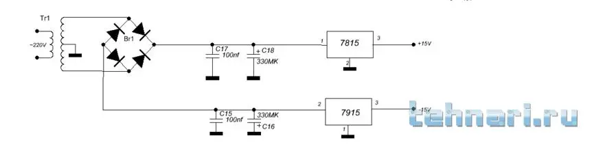

все же может вы подскажете изза чего может быть фон?
А внимательно читать - не , не получается ? :tehnari_ru_203: Это для кого я написал ?
Фон появляется, обычно, из-за не правильно разведенного монтажа, особенно это касается разводки массы.
Ответ ясен, только вот печатку разводил не, так как в этом деле еще чайник. Ладно попробую другой ФНЧ собрать.
Просто не знаю куда копать, сам фильтр мне нравится отлично режет частоты и Ку хорошый, при громкости процентов 50, гула уже не слышно , а вот тихонько слушать невозможно, я уверен что фон идет от транса 50 Гц. Может проблема быть в стабилизаторе?
Провода свеей и вообще общее фото
если не возражаете чуть позже скину, прозвонил полностью стабилизатор, и обнаружил что в минусовом плече сгорели стабилитроны.
Скорее всего в этом и есть причина. При не стабилизированном питание фон всегда есть, проверял лично. Так что исправный стабилизатор залог тишины)
Надо бы модератору написать, выложить исправленную ПП в первый пост.
Вообщем мучался мучался ничего не вышло, два раза почему то сгорали транзисторы КТ814. Буду делать новую печатку, и скорее всего новый стабилизатор, посмотрим что выйдет.
нет нет, я два раза менял 814. А вообще сделаю завтра стабилизатор без 7815 и 7915 может получится на стабилитронах.
Да тогда уж лучше так
