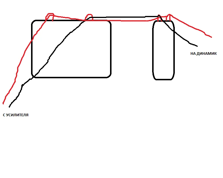

Всем привет. Имеется китайский усилок на 5 ват на канал. Мне бы хотелось узнать можно ли сделать какой-нибудь фильтр (низких частот)? На yuotube видел как один чел в советских динах уже стояли эти фильтры. Там просто идут несколько конденсаторов и все. Что-то типо этого

тебе фильтр то куда???
ФНЧ-фильтр низких частот ставиться на входе усилителя!!!
а то что ты показал это фильтр частот ставиться после усилителя!!!и называется фильтр первого порядка......
Мне надо после усилителя
А для чего тебе фильтр?
Чтобы типо сабвуферный усилитель))
ты хочешь что бы у тебя усилитель воспроизводил тока НЧ частоты??
Да, только они
тогда это делается на входе усилителя мини усилочек все ставят тда7050 на выходе ФНЧ....
мне нужен пассивный фнч
Пассивный будет габаритный.
да мне хоть какой, лишь бы был) ну так то нибудь поможет?
делай на тда7050 я вот щяс почьти доделал)
мне нужен пассивный фнч, только пассивный!!!

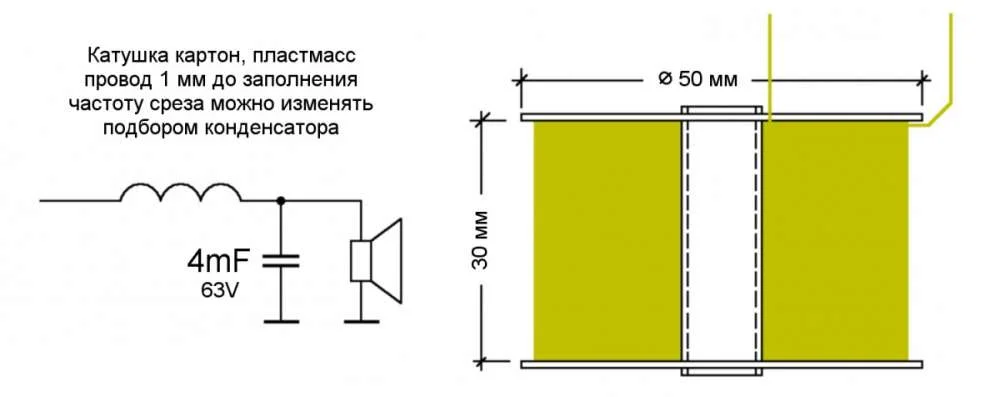

тут на форуме уже всё есть, надо только поискать!
    17.2 KB · Просмотры: 2,276
мелкий фильтр) а на какую частоту какой кондер вешать? или как расчитывать?
частота где-то 60-65 гц
почему кондер именно 63вольта??
это не моя схема, просто сохранил, кто-то из форумчан её предлагал, вроде аско
вот ещё информация
http://analogiu.ru/6/6-5-2-1.html
а почему пассивный фнч? и кпд ниже и потери выше...
или это будет не саб?
Простите меня, идея была неудачной. Усилок и так слабый а тут еще и потери после фнч. Так что все. Тему можно закрывать
