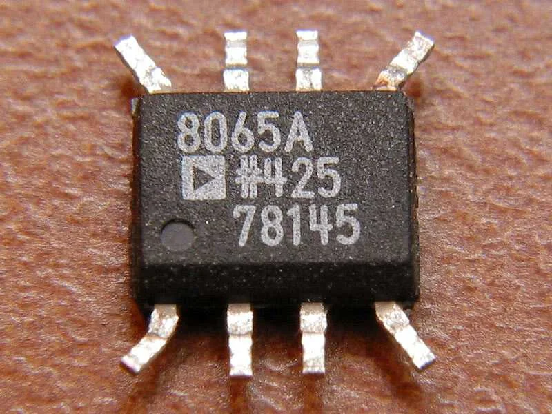

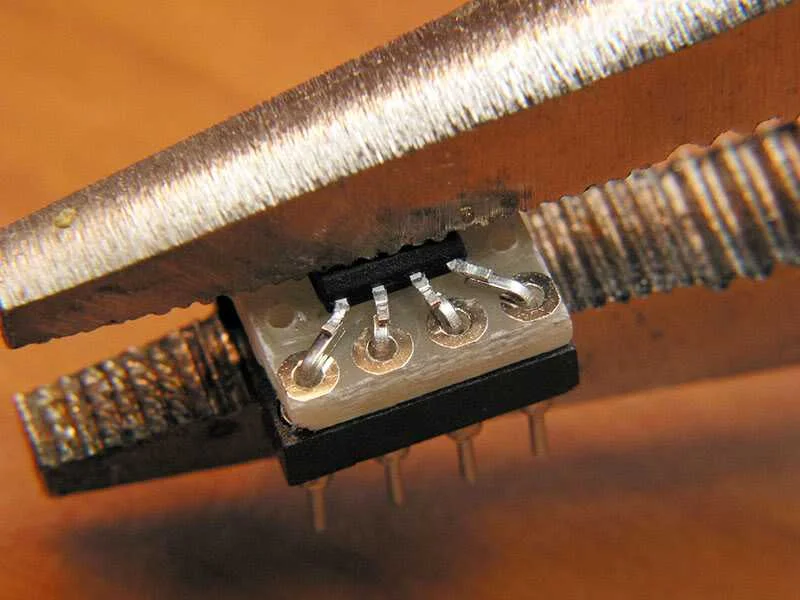

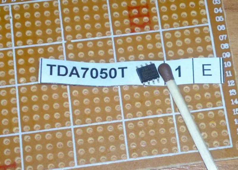

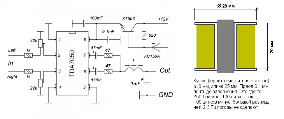

ну решил собрать фильтр на тда вот по этой схеме Фильтр НЧ для сабвуфера - Технический форум как читал что популярная всетаки и мого раз сделана вот купил тда7050Т только вот меня смущяет вот эта буква Т и размер самой микросхемы она резмером с спичечьную головку и собственно как её паять если две ноги в одно отверстие попадают. и второй вопрос феррит это магнитит? и где его можно найти, в радиоприемниках катушки намотаты на феррите?
Да уж. Жта микросхема в корпусе для поверхностного монтажа, поэтому и маленькая такая. под неё надо переделать печатку.

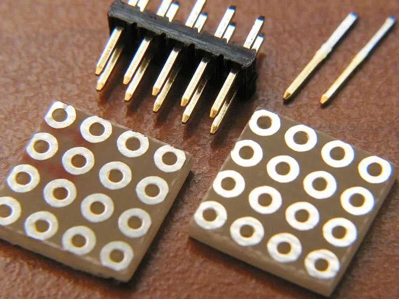

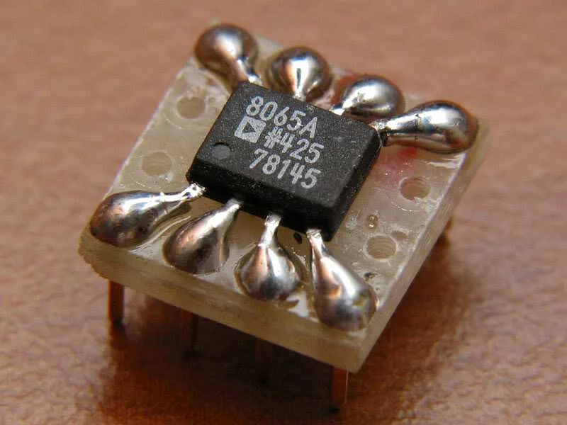

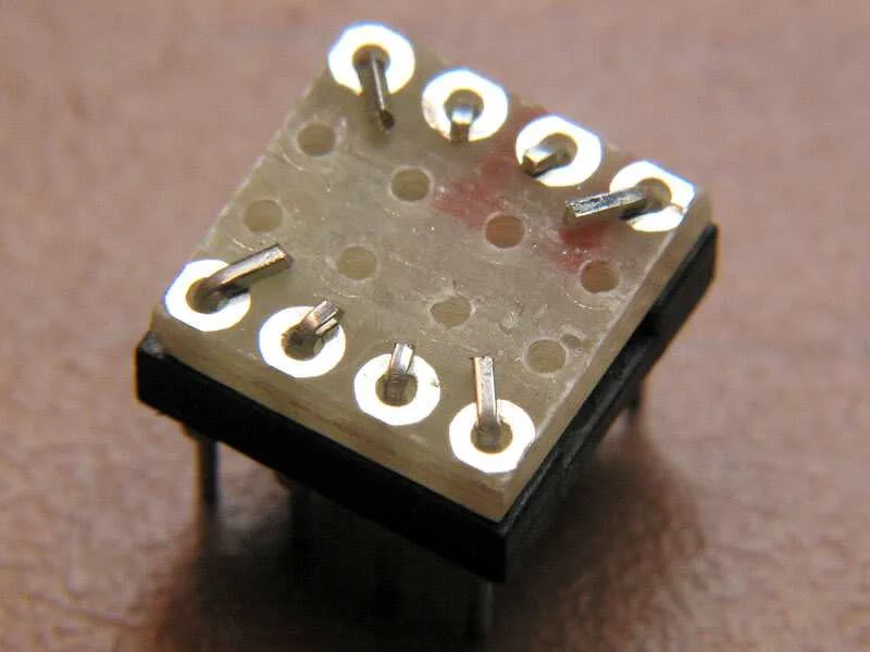

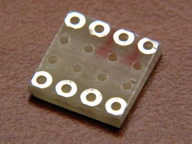

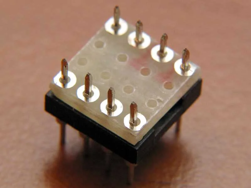

на счет ферита понял а какже эту микру поять?)
C обратной стороны платы :))..
о спасиб) у меня почти такоеже нарисовалось в голове) но немного другое) воспользуюсь этим) еще вопрост кт503 можно заменить кт8.. типа таких а то кт 503 помоему нет, но поищю)
Пожалуйста. Был SO8, стал DIP8 :)

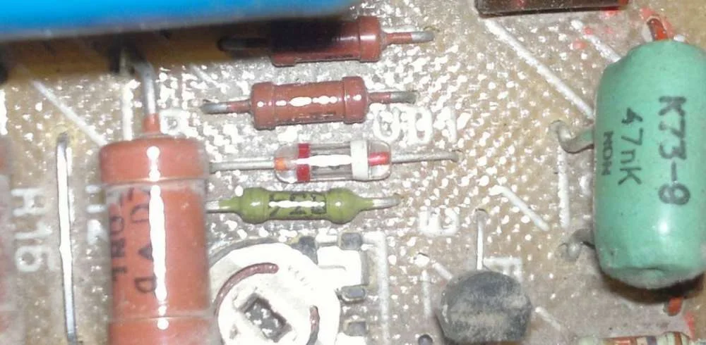

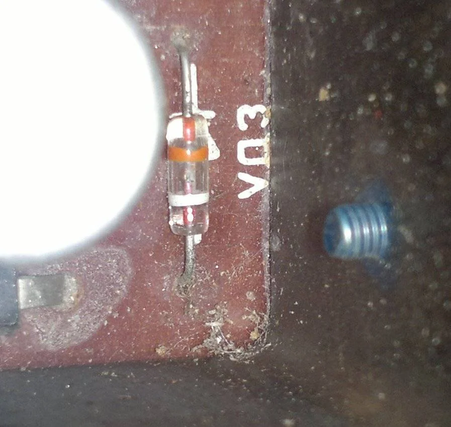

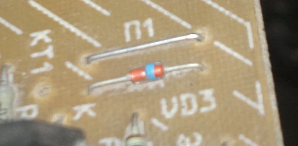

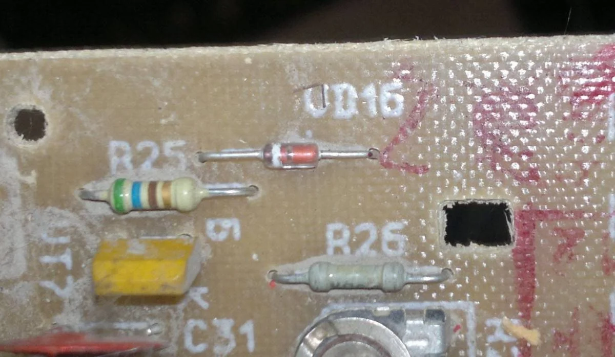

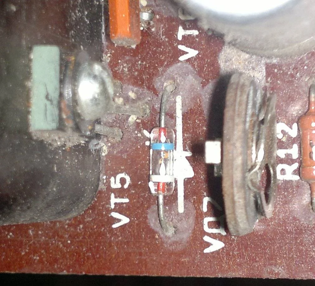

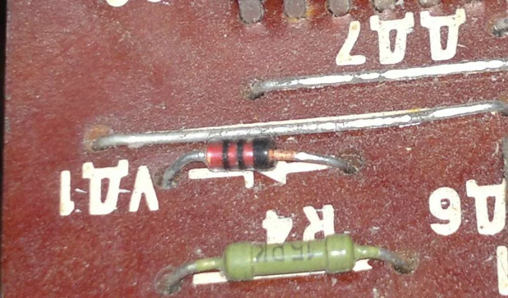

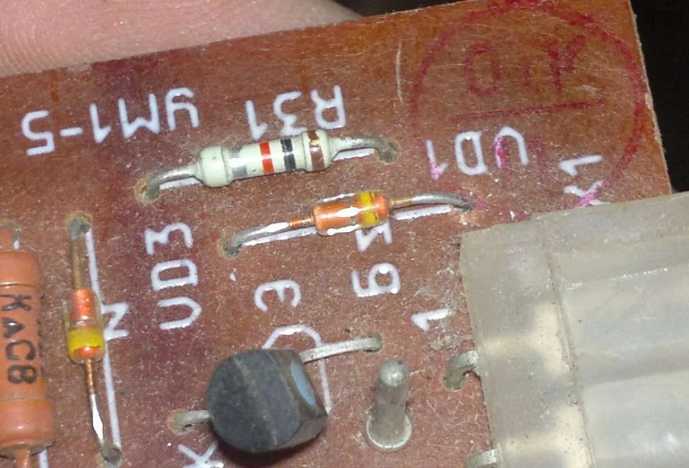

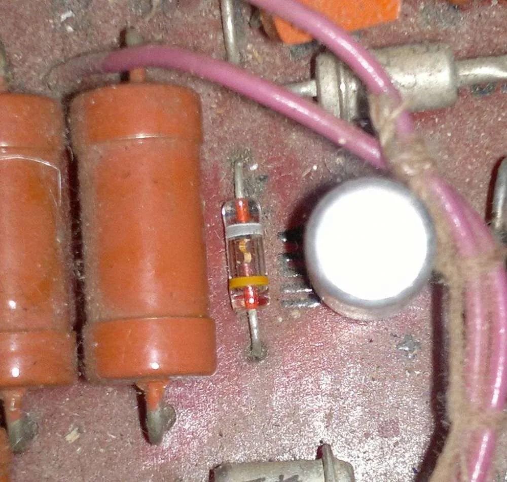

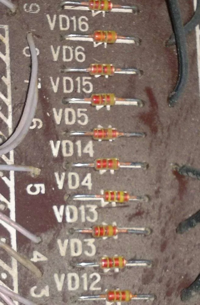

блин еще одна загвоздка. стабилетрон, я в них нече не понимаю вот по фоткам посмотрите какой подойдет? по схеме КС156А нужен, чем заменить или че из этого подойдет?

о походу на 7 фотке и есть кс156а?))
по цветовой маркировке похож.
ты его в схему поставь (только микруху не впаивай) и по меряй напряжение после транзистора, если около 6в значит все отлично и можно впаивать микруху.
ок) наконецто щяс запаял микру нормально) ну если несчитать что верх ногами получилась)
а вот еще че может можно обойтись без сопротивлений на входе где там по 1клоом проводов хватит или обязательно ставитть? и которыее по 22 это подстроечные? и зачем они нужны?
1кОм оставь а вместо 22кОм поставь подстроичник для регулировки громкости.
