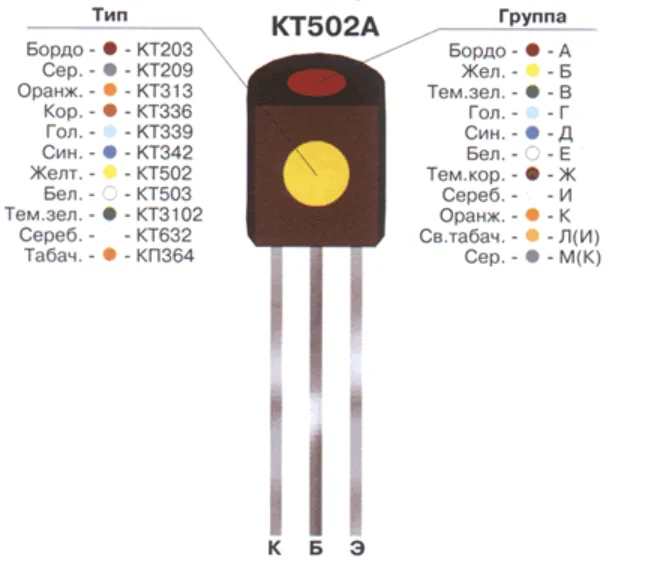

А вы уверены, что у вас на фото КС156А?
Обратился я к "библии", т.е. большому справочнику радиоэлементов.
КС156А побольше размером (7,5 мм), с двумя кольцами, оранжевым и белым.
У вас же, на первый взгляд, диод КД521.
Все остальное верно.
Честно, я в маркировке не алё) по крайней мере продавцу сказал кс156а, он дал это
на нём написано bzx, 55 C, 5V6
Барыга дал вам импортный аналог. Напряжение стабилизации 5,6 вольт.
__
Кольцо - катод
Транзистор КТ503 - К_Б_Э
    22 KB · Просмотры: 34,137
А подскажите, кт 503 с любой буквой подойдёт? Стабилитрон я так понял любой на 6 +- 0,5 В? И подскажите, намоточные данные катушки известны, а какая индуктивность должна быть? Просто есть вариант подобрать из уже готовых...
