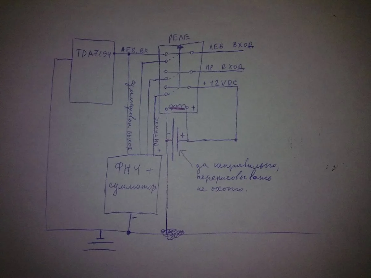

Отключение ФНЧ реализовано по следующей схеме.
Есть косяки которые напрягают. Во-первых, это щелчок в колонках при включении реле и включение. При выключении его нету. Во-вторых, при выключении ФНЧ за 2 секунды тихий звук, еще через 2 он громкий, но с какими то искажениями. Через 10-15 секунд все приходит в норму.
p/s Не предлагать затыкать уши при включении и выключении реле.
