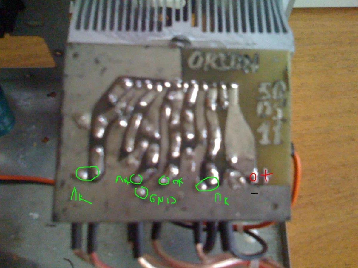

Фон усилителя на KIA6283K
хватит на 30
Значительный уровень фона в первую очередь быть может связан с неудачной трассировкой печатной платы, совмещение сигнальных и силовых контуров общего провода.
Обратите внимание, что даже в справочном листе (datasheet) они указаны отдельно.
Всё-таки проблема на мой взляд заключается в том, что на вопрос
сигнальные провода экранированные?
топикстартер отвечает:
просто акустические, именно с экраном не нашел,
т.е. фон является наводкой из-за не экранированных проводов...
Для того, чтобы помочь Вам, необходимо увидеть хотя бы рисунок ПП и схему подключения к ней источников сигнала, нагрузки и питания.
схема и печатка именно по такой трассировке. делал раньше, пробовал другой бп но не в корпусе а на большем расстоянии чем тут, не фонило, ну может быть самую малость из за не экранированых проводов. Попробую заменить провода, поставить резистор и отделить бп от усилителя железной перегородкой, и в крайнем случае корпус усилителя кину на массу. Отпишусь...

собрал, сигнальные провода заменил на экранированные и поставил переменный резистор, фона нет, ну есть если без сигнала врубить на полную) кстати земля у меня на корпусе, т.к. панелька с тюльпанами привернута прямо к железу и просверлены только дырки под выводы. громкость у него приличная, даже если на источнике сигнала самый низкий уровень то играет вполне прилично. Спасибо всем за помощь!
