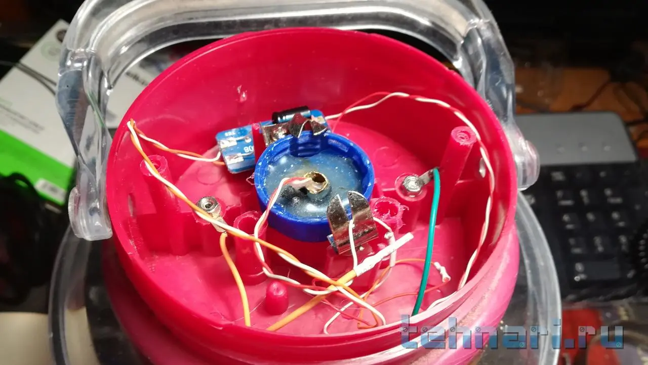

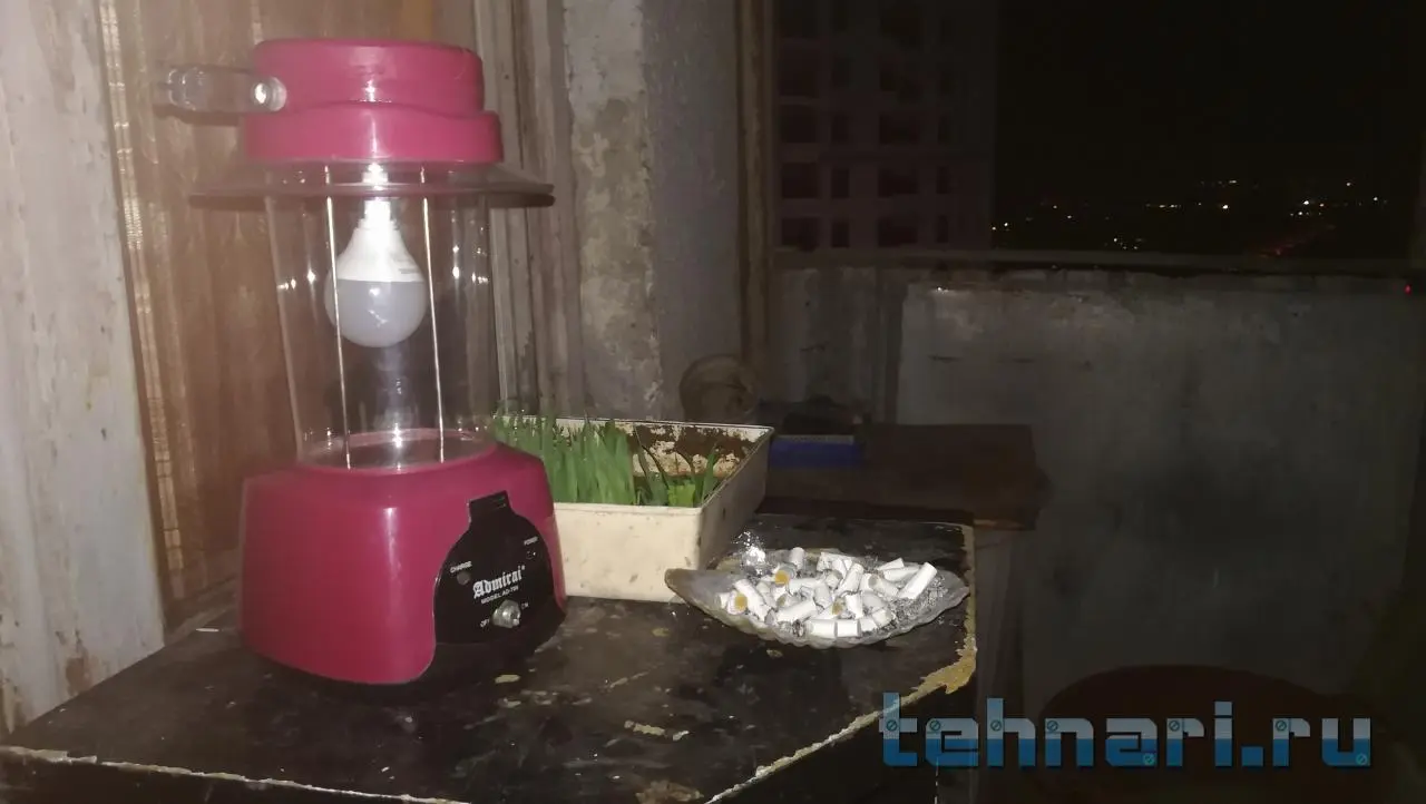

Всем привет итаки переделал я найденный фонарь. Была заменена лампа КЛЛ на LED- Ермак LED-Лампа которую я ранее обсуждал. Общая емкость АКБ Li-Ion 5000 mAh. Ее заряжает контроллер с микро-усб выходом. Далее идет dc-dc step-up до 16v(именно 16, а не 17 как подавалось в китайской лампе, для обеспечения дольшего жития их) Жду ваших оценок :fase:

Валерий сделал произведение искусства, которому явно не место в тех условиях, где использует свою лампу ICE_Alex - посмотрите на приведенные фото выше
Я его сделал взамен керосиновых ламп для дома
взамен, а не для имитации!!!

Были времена когда и летом и зимой частенько под вечер выключали свет надолго. А в баню или в сан.узел ходить страшно, так как легко мог ее сломать=уронить.Хоть для меня запах керосина нормально, но все же, да и светодиодный фонарь, не освещает комнату так, как эта лампа

Не соглашусь с Вами. Автономность около 10 часов. А чего тут некрасивого? Я же не заявляю что спимпанк или еще какой либо дизайн. Ну заряжается от usb. Снизу отсек с кабелем. Перезаряд акб исключен, так как стоит контроллер заряда с индикацией. Да и со своей функцией справляется на ура.

Ну если нам потребуется вложить много денег и времени и получить красоту или минимальное вложение и функционал как у меня, то мне интересно что же выберут люди, особенно нуждающиеся в аффтономом освещение. Например в деревнях.
Даже если грубо считать, сам корпус даром достался, лампа светодиодная за 20 руб. Кабель зарядки за 40руб. Модуль зарядки(контроллер) - 40 руб, акб-шки и старый выключатель даром. Итог 100 руб. Ну а у Валерки тока нижняя подставка дороже обойдется.
