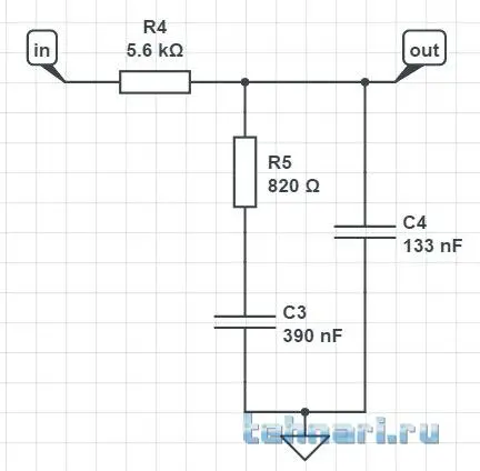

Наткнулся на следующую информацию:
С достаточной точностью амплитудно-частотная характеристика (АЧХ) цепи коррекции соответствует стандарту RIAA-78 при следующих соотношениях элементов:
R4C3=2187 мкс, R4C4=750 мкс, R5C3=318 мкс, R5C4=109 мкс, C3/C4=2,92, R4/R5=6,88.
Будем считать эти значения "идеальными".
В схеме же, по которой собирал я, эти величины сильно отличаются:
R4C3=2632 мкс, R4C4=745 мкс, R5C3=240 мкс, R5C4=68 мкс, C3/C4=3,53, R4/R5=10,98.
Как видно, разброс достаточно большой.
Автор цитаты, приведенной выше, далее пишет:
Чтобы добиться хорошего совпадения рекомендую R4=5,6 кОм, R5=820 Ом, C3=0,39 мкФ, C4=0,133 мкФ.
В этом случае разброс значений от "идеальных" составляет максимум 0.7%.
Поэтому интересно было бы поменять элементы фильтра на указанные, и посмотреть изменения в АЧХ. Чем и займусь на выходных.

В общем, в резисторах 820 ом на самом деле по 780. Брал 5 штук, чтобы из них выбрать наиболее одинаковые, а они все оказались на 780)
Конденсатор 0.39 мкФ составил из 0.33 и 0.068 мкФ.
Кривая спектра практически не изменилась, но голос стал немного лучше выделяться из музыки. Высоких частот по-прежнему маловато, их надо приподнять на 4-5 дБ. Ставил на вход корректора конденсаторы, 300 пф дал прибавку по ВЧ всего на 1 дБ. В ООС второго каскада поставил конденсатор 1.5 мкФ, пусть стоит.
Подскажите, пожалуйста, какие элементы в этом фильтре за что отвечают. Допустим, если надо сделать поменьше спад ВЧ, что нужно менять и в какую сторону?
И еще один вопрос. Гуглил по нему с полчаса, но везде написано по-разному. С какими номиналами сопротивлений в ООС ОУ NE5532 работает лучше? Пишут, что каждый ОУ в определенном диапазоне значений этих сопротивлений работает лучше. Например, для усиления в 26 раз можно поставить нижний резистор 1 кОм, верхний 25 кОм. А можно 4 кОм и 100 кОм. Как будет лучше?
Попробуйте уменьшить С4... или даже в нижние (по схеме) выводы корректирующих цепочек поставьте переменные резисторы (10...20к), покрутите, послушайте...
Уже разобрался, прошлый пост об этом. Спасибо!
