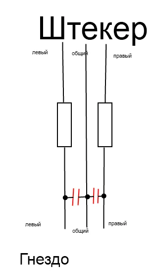

Доброго времени суток уважаемые фрумчане ! Сазу начну о главном, есть у меня наушники (вакуумные). При подключении их кудалибо (телефон, комп и т.д.) слышен белый шум (кому не понятно то так: "шшшшш.... :)"), причём шум не зависит от громкости звука и есть даже когда ничего не играет. Вопрос, можно ли как-то его устранить ? Заранее благодарен.
Куда либо? В любом помещении? Значит у наушников большая чувствительность или у вас хорошо развит слух. Можно поставить сопротивление/резистор (в виде переходника) последовательно с наушниками, тем самым снизить их чувствительность.

Сопротивление резисторов зависит от сопротивления наушников, например они могут быть 4 Ома. Также можно подключить конденсаторы, которые будут еще и гасить этот шум (он же высокочастотный?) 0,01 микрофарад.

Ладно, попробую как вы сказали. А конденсаторы керамику ставить ? И резисторы, как я понял, равны сопративлению динамиков, да ?
Если брать резисторы равные сопротивлению динамиков (16 или 32 Ома у вас?), то они будут в половину тише звучать. Возьмите сопротивлением 4-8 Ом и конденсаторы, думаю в этом случае можно и керамику взять, если шумы будут еще слышны, увеличите емкость их. А это схема фильтра низких частот, я предположил, что шум который вы слышите (белый шум) высокочастотный в диапазоне слуха. С таким переходником наушники будут чуть тише звучать.
