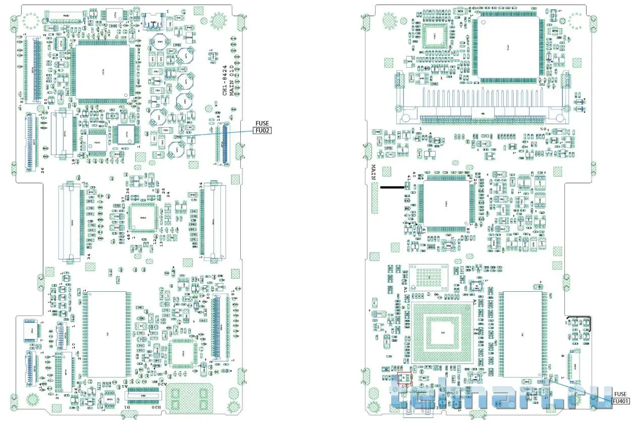

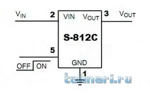

Здравствуйте, случилось следующее, фотоаппарат canon 400d, пошел небольшой дымок до конца дня фотоаппарат проработал, на следующий день отказал. Замер мультиметром показал что на батарею не поступает заряд. Разобрал, питание не проходит дальше некого элемента (под увеличением было видно что он поврежден) в корпусе SOT23-5 который я идентифицировал (хотя может и не верно т.к. в схемах я не силен) как стабилизатор S-812C (схема в приложении) 1 нога - земля, вторая Vin на 5.4v это единственный стабилизатор который подошел по данным параметрам. К сожалению поиски в интернете где его купить не увенчались успехом, а на сайте производителя данного стабилизатора не было.
Вопрос 1 правильно ли я его идентифицировал?
Вопрос 2 можно ли его чем то заменить?
Схему фотоаппарата прилагаю (thydzik(точка)com/downloads/canon-service-manual-eos-kiss-digital-x-eos-digital-rebel-xti-eos-400d-digital.pdf извиняюсь если нарушил правила), сам элемент отмечен как q3 (2е вложение)

Правильнее было бы назвать его чарджером.
Если он мяукает как кот, точит когти как кот, лакает молоко как кот, то наверное это кот. :)
Замен море. Ищите по циферкам и функционалу, буковки в начале могут быть разные.
elekont ru/catalog//s-812c35amc-c2pt2g.html это оно? Смущает Vout он и должен быть 3,5v? Или я не то нашел?) Не знаю где посмотреть какой выход должен быть
