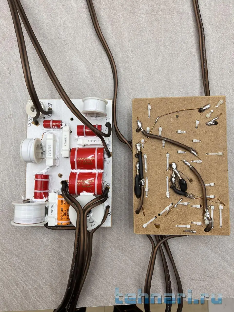

Ёпте, видел фото галерею усилителей, галелею самодельной акустики только сейчас увидел. Выкладываю свои колонки.
Динамики визатон, нч al200/8, сч g50ffl/8, вч mht12/8, корпус из фанеры 21мм, по внутреннему периметру по середине имеется распорка, корпус-закрытый ящик, катушки все из медного провода диаметром 1.5мм, все на воздушном каркасе и залиты эпоксидкой, намотка-виток к витку, резистивные делители стоят в верхней части а. с. Внутренние размеры корпуса 300х300х600 (54литра).

Так-и шикарный вид! tehno006tehno006
Снаружи фанеровал или эпоксидная шпаклёвка + шкурка?
Чем питаешь?
Как на слух?
Изначально покрыл шпоном, цвет венге, потом взял и покрасил переднюю панель чёрным, под шагрень-это был самый лучший вариант, потом чёрт дёрнул полностью выкрасить, фактура под шагрень уже такой как из начально не получилась��, стоят на подставочках, слегка наклоненные назад, наклон экспереминтально сидя на диване подбирал��, подключение к своему же усю, кот. тоже в галерее наших усилителей есть, ранее выкладывал. А по звуку, такого расколбаса по низам нет как помню от той же 35ас016 орбита, но нет и затяжного баса, что и нравится,с генератора синус на слух так от 50Гц уверенно отигрывают.

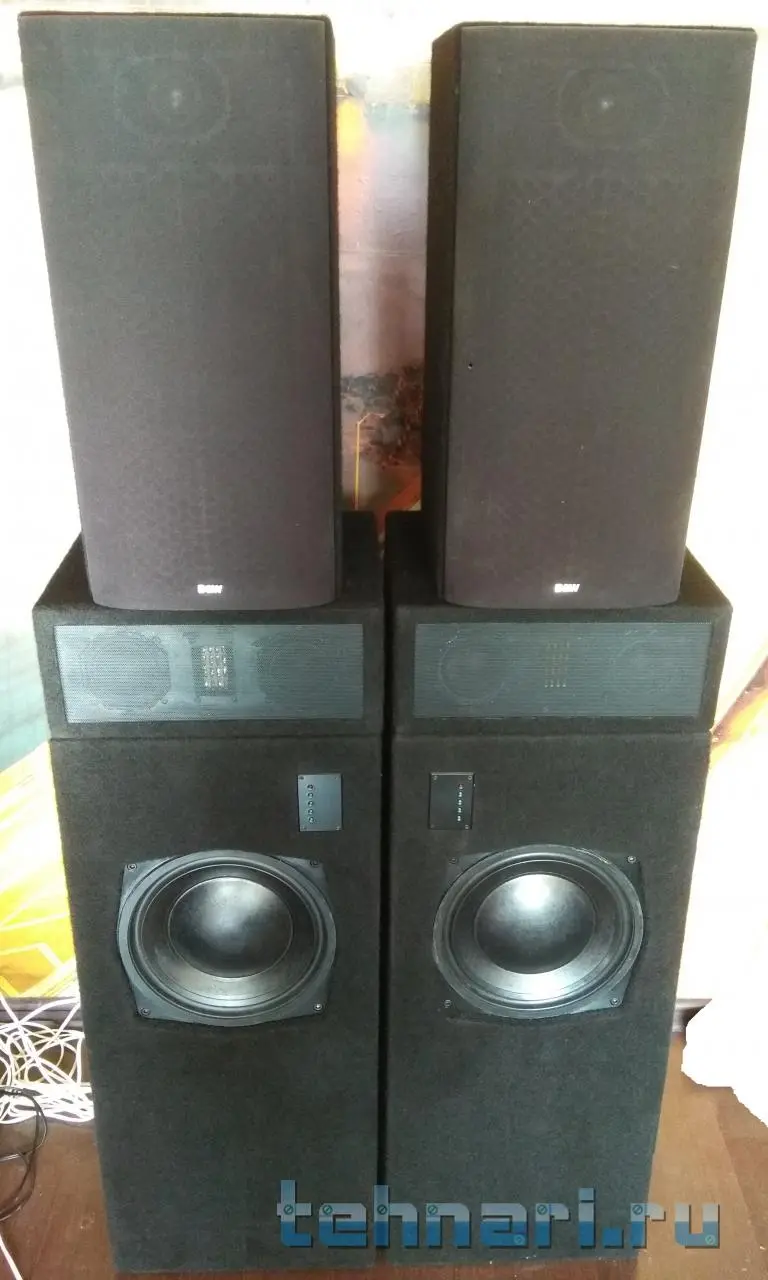

В продолжение темасика:
Сподобился-таки доколхозить.
Есть у меня старенькие "БиВни" (B&W Bowers & Wilkins), в оригинале с корпусом припротивнейшего жёлтого цвета и серой передней панелью.
Задался целью, чтоб они не "выпадали" по цвету из общей "концепции", им "сменить окрас".
    25.3 KB · Просмотры: 11
    5.9 KB · Просмотры: 21
Сказано - сделано!
Разобрал, отчистил, загрунтовал и покрасил (что творит ""пыш-пыш животворящий":fasepalm:).
Корпус оклеил остатками того-же карпета.
Ну, в общем, сколхозилось как-то так. :JS:

И получите колхоз ) Особенно если попытаетесь изменить лицевую панель
Перед чёрным хорошо, а бока если б конечно шпоном венге закатать...
Оно конечно - да! Вся мебель в квартире и полы - венге.
Не хотелось особо заморачиваться. Этот "проект" и так уж года три вяло тянулся, а если ещё и со шпоном затеялся-бы, так ещё года на три растянул бы.
Да клеил карпет как у ранее сделанных колонок, чтоб все одинаковые были.
Я вот ещё понял для себя кое что, когда свои фанеровал. Главное ещё эта чёртова тонкая грань, где надо вовремя остановиться, чтобы не переделать. Вот и я задумал так, потом сделал лучше, потом захотел попробовать ещё лучше, ан нет..., не получилось, и тут уже как-то усталось от затяжного процесса появляется...

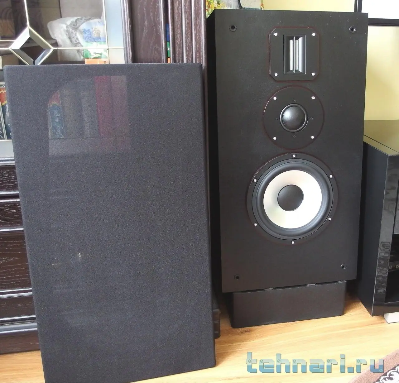

Напольная акустика по проекту Алексея "Трехполосная АС Opti 327"
  • Слушал пока мало, но сразу слышно, что звук огонь! По крайней мере мне нравится! Сравнить не с чем, не хожу по магазинам, не слушал ничего похожего... (делалось в подарок, позже еще послушаю)
  • Красились с подбором цвета к тумбе ТВ
  • Усилитель 2 х 200 Вт раскачивает их на полную, довольно громко :) диффузоры так и хотят выпрыгнуть наружу... tehno030
