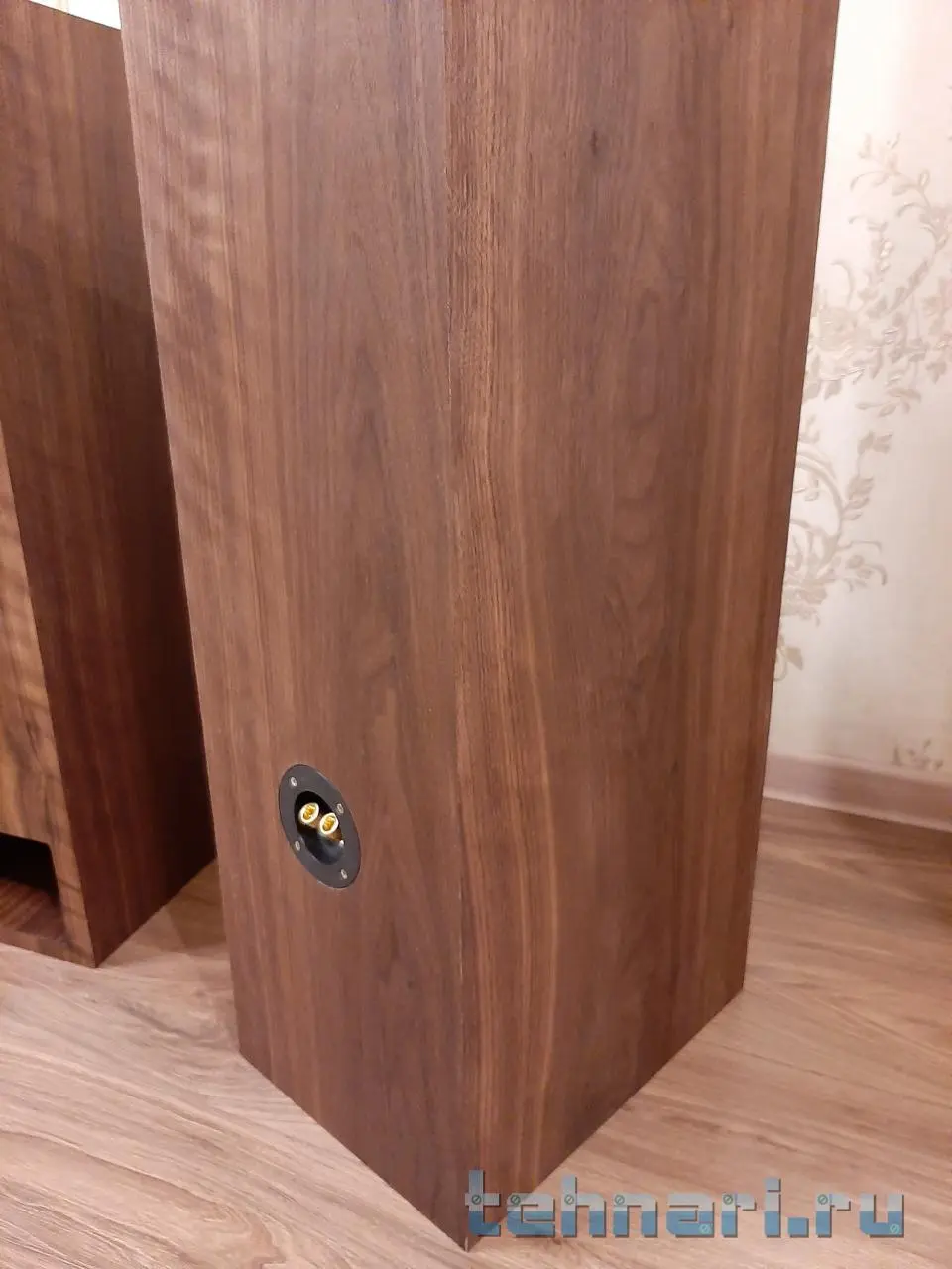

Фанеровал на контактный клей 88, притирал шпон деревянным бруском, скруглнным на конце. Вообще, не надо бояться шпона, гораздо труднее качественно отделать самоклеющейся плёнкой под дерево, как это ни странно.Фанеровали утюгом или под прессом?

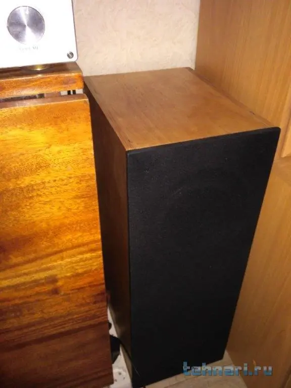

Мой скромный маленький сабик, V=105l, закрытый ящик, динамик Beyma 12BR70
