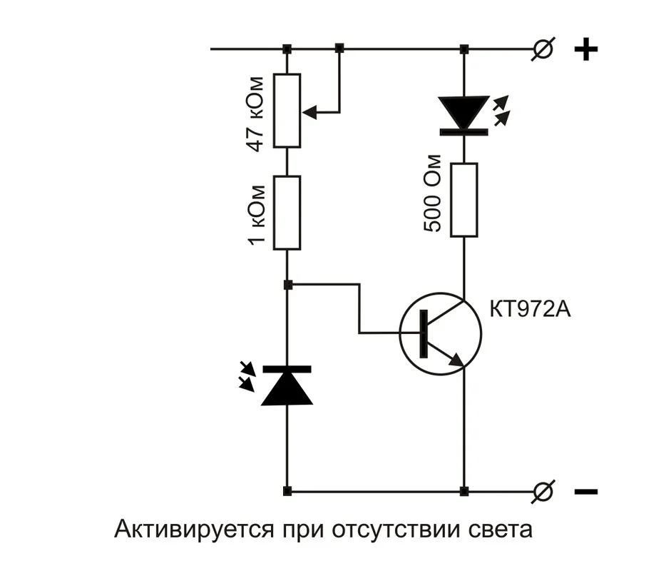

Здравствуйте! Идея такая: подсветка для клавиатуры(светодиодная лента) будет включаться сама, как только начнёт темнеть. Как реализовать?
В качестве фотодиода подойдёт фд-256? (Целая куча их лежит)
В качестве инфракрасного подойдёт ал106а?
в твоем случае ИК светодиод не нужен! в качестве ИК светодиода будет выступать фоновое освещение :)
получается левую ветку схемы убираешь, все остальное такое же, и собираешь)))
насчет фд-256 не знаю, скорее всего подойдет. ты попробуй собери, схема простая, все собирается навесным монтажем))
То есть не нужен резистор и диод, а заместо них просто соединить провода или?
вот так будет для твоего случая
главное как соберешь, не забудь выложить фотки!
Ну... Только что собрал.. Не работает:(
Может где-то полярность перепутал..
"Не работает" как? Светодиод не светится? Или всё время горит?
Переменный резистор крутили, ничего не происходит?
В нижнем положении резистора транзистор должен надёжно открыться и светодиод загореться.

Светодиод всё время горит.
Замкните базу на минус, светодиод должен потухнуть.
Значит транзистор работает. Проверяйте правильность подключения фотодиода, его работоспособность. В верхнем положении регулятора светодиод должен быть потушен, в нижнем - гореть. Где-то в среднем настраивается на нужную освещённость.
Регулятором крутил-ничего не происходит.
